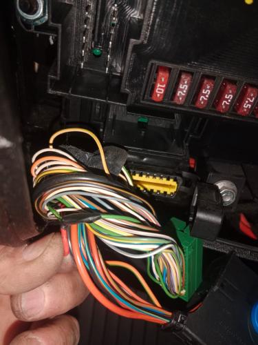

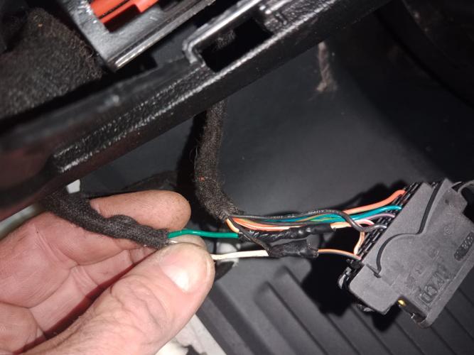

Ciao Ciro, io ho smontato un portamoto edicar dal mio mezzo per montarlo su uno nuovo, ha la centralina can bus, ho fatto le foto ai collegmenti,
la centralina era messa nell'alloggio della batteria, collegata al + ed al -, tre fili andavano nel vano portafusibili, erano uno rosso, uno verde ed uno giallo, ti invio le foto che ho fatto.
il rosso rubava segnale da un connettore, sul filo verde. il bianco ed il verde da due fili sulla presa OBD, il bianco da un filo arancione e nero, ed il verde da quello arancione e bianco, vedi anche la posizione sulla presa.
Allego delle foto sperando di esserti stato d'aiuto.1(127).jpg2(110).jpg3(84).jpg4(53).jpg5(32).jpg6(29).jpg7(19).jpg8(15).jpg9(17).jpg
