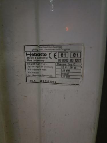

Scusa se rispondo adesso sono andato a fare foto al mezzo e questa è la targhey

Il tuo riscaldatore non può funzionare in autonomia in quanto non ha la pompa h2o
quindi,oltre a cambiare la centralina o mettere un cablaggio dedicato con timer canbus dovrai aggiungere sull'impianto una pompa h2o

Bisogna verificare bene perché dai dati di targa ( 26 watt)si evince che il riscaldatore è privo di pompa h2o nativa.
probabilmente è configurato che si avvii solo con il motore in esercizio per accelerare la messa in temperatura del motore.
potrebbe si,avere una pompa h2o gestita dalla vettura da qualche parte nel circuito di raffreddamento ma bisogna verificarne la presenza
