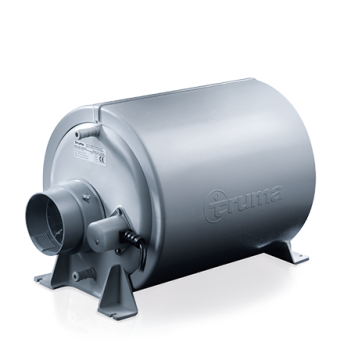

Io sul furgonato ho il Truma Therme da 5 litri che funziona con due diverse fonti di energia.
Assorbe 300 watt a 230 volt (che io posso mandare anche a batteria tramite l'impianto dell'inverter) ed inoltre c'è un foro centrale dove ci fai passare il tubo del riscaldatore, nel mio caso il Webasto 3900 evo.
Decisamente piccolo e funzionale; va piazzato in un punto del mezzo dove è comodo farci passare il tubo caldo del riscaldamento, poi il 230 volt e i tubi del'acqua li prolunghi dove ti pare.
Marco.
