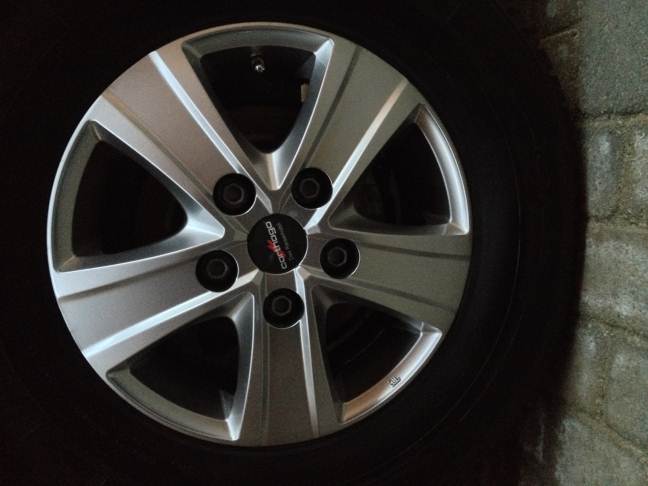

Inserito il 02/12/2016 alle: 07:41:25
ho montato (solo per estetica) i cerchi Mak Fuoco da 16' da 4 anni (omologati per 1.350kg X ruota)....in eventuale fase di acquisto verificate che siano ET 68 (ET originale Fiat ducato) perché sono prodotti con vari ET.
Vengono forniti in varie colorazioni: Silver, Mirror, Ice Black
Mak è un'azienda molto seria che produce ruote in lega originali per molte case automobilistiche.
Se non ci piace dove stiamo possiamo spostarci, non siamo alberi.
Modificato da explorer2 il 02/12/2016 alle 08:10:53

Inserito il 02/12/2016 alle: 08:43:43
identici a quelli che ho messo io, però da 15".
