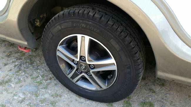

Oggi mi sono fatto montare questi cerchi in lega
http://www.borbet.de/en/mistral...
Naturalmente misure corrette e ET 68.
C'è qualcuno che li monta già?
Gianfranco
12/11/2006 59139
Inserito il 17/05/2017 alle: 19:40:08
sono garantiti per iscritto che tengono il peso che puo esserci sulle ruote posteriori di un camper? Secondo me quella è la cosa fondamentale.
Una ruota posteriore di un camper facilmente potrebbe avere anche ben piu di 1000/1200kg sopra, in un furgone 9 posti penso che difficilmente si arrivi a 700kg.
Senza calcolare che per esempio chi ha il portamoto, prendendo un avvallamento, in quell'attimo il peso su una ruota posteriore potrebbe salire a livelli inimmaginabili.

Quindi li ha comprati il gommista, a che prezzo se non sono indiscreto.
Sul sito non trovo per camper comunque.

Inserito il 18/05/2017 alle: 11:27:32
X Tommaso
Dalle specifiche il carico dovrebbe essere di 1350 Kg.

Inserito il 18/05/2017 alle: 13:55:45
In risposta al messaggio di hotrod del 18/05/2017 alle 11:27:32
X Tommaso Dalle specifiche il carico dovrebbe essere di 1350 Kg.
Ottimo, allora sei a postissimo, vai tranquillo.
Mi sono permesso di mettere la pulce nell'orecchio solo perchè a qualche collega che aveva messo cerchi non adatti è capitato che i posteriori si sbriciolassero in marcia.

Inserito il 18/05/2017 alle: 19:41:41
Il gommista  che ha fatto il lavoro (e che mi cura le gomme di tutti i mezzi da decine di anni) mi garantisce che sono robusti come il cerchio di ferro. Non so dire la portata che mi auguro sia superiore a 1.000 Kg. Vedo che alcuni siti riportano 1.070Kg. e escludo che il mio NH arrivi a pesare 4.2t.
Hotrod da dove hai appreso che "Dalle specifiche il carico dovrebbe essere di 1350 Kg."  Mi interessa molto.
La scelta è caduta su questi anche perché i MAK Fuoco sono molto bombati e quindi sono a maggiore rischio di urti accidentali con i marciapiedi. Hanno comunque una bella linea per me e si adatta bene il mio mio MH.
Il costo è di euro 120 con equilibratura e montaggio pneumatico. Tra qualche giorno dovrebbero consegnarmi il coprimozzo con lo stemma Fiat.

Inserito il 18/05/2017 alle: 21:20:42
In risposta al messaggio di Homedgf del 18/05/2017 alle 19:41:41
che alcuni siti riportano 1.070Kg. e escludo che il mio NH arrivi a pesare 4.2t. Hotrod da dove hai appreso che Dalle specifiche il carico dovrebbe essere di 1350 Kg.  Mi interessa molto. La scelta è caduta su questi anche perché i MAK Fuoco sono molto bombati e quindi sono a maggiore rischio di urti accidentali con i marciapiedi. Hanno comunque una bella linea per me e si adatta bene il mio mio MH. Il costo è di euro 120 con equilibratura e montaggio pneumatico. Tra qualche giorno dovrebbero consegnarmi il coprimozzo con lo stemma Fiat. ciao a tutti   Gianfranco
Quasi mai il peso su una ruota è 1/4 del peso del mezzo, sulle ruote posteriori sta molto piu peso che su quelle anteriori.
Nel mio, che fortunatamente è a TP, ho 750kg su ogni ruota anteriore e 1150kg circa su ogni ruota posteriore.
