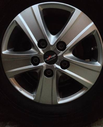

Qualcuno sarebbe così gentile da postarmi una foto con i cerchi Fuoco Ice black da 16 ?
devo ordinarli e sono indeciso alla fine sui fuoco black o sugli stone black !
I fuoco sembrano bombati in fuori e ho paura non siano molto belli .

big ma le tue sono adatte x i camper?ti dico perché' io so che lo sono i fuoco e i load. tu avevi già' i 16 a libretto?

Qualcuno sarebbe così gentile da postarmi una foto con i cerchi Fuoco Ice black da 16 ? devo ordinarli e sono indeciso alla fine sui fuoco black o sugli stone black !  I fuoco sembrano bombati in fuori e ho paura non siano molto belli . Massimo
I Fuoco bombati in fuori sono per i mozzi dei telai Light che montano all'origine le 215/70/15 . Saluti. Gianni

Non capisco Gianni ! È quelli da 16 non sono bombati in fuori ?

Attenzione che le versioni Ice Titan e Ice black hanno delle parti diamantate (per capirci le parti grigio chiaro) e sono molto delicate.
Anche i 16 come dici Tu "sono bombati fuori", in realtà è per mantenere la stessa quota di carreggiata e rispettare l'ET 68, cioè l'ET corretto del cerchio Fiat.
Lo stesso cerchio Fuoco esiste anche con ET diversi e mano a mano che si riduce l'ET il cerchio diventa più "piatto" ma in questo modo allarghi la carreggiata.

anche noi abbiamo gli stessi della foto da oltre 4 anni sul nostro mezzo Adria Izola che pesa oltre 40 quintali e non abbiamo mai avuto problemi.... Vai tranquillo
