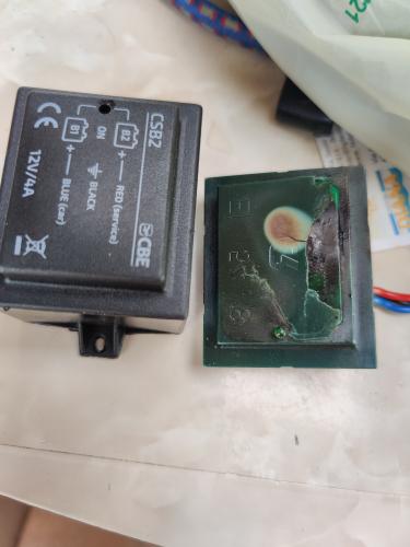

Ho bisogno del vostro aiuto ossia di un gentiluomo che sia in possesso di un tec 29 anche se installato nel proprio camper da farmi attaccare la corrente per 3 minuti e ora mi spiego meglio.
Si guasta il mio gruppo elettrogeno per sovraccarico invece di andare in protezione brucia la scheda inverter. Mi e'stato fatto un preventivo di oltre 2000 euro con scheda inverter nuova e 1300 con scheda a dire del riparatore RIGENERATA. (Dopo il danno chiamo dometic e mi dice che non esistono schede rigenerate quindi la ritengo una truffa ).Accetto il preventivo più basso con scheda USATA .Premetto vivo sul camper per lavoro e ci tengo che funzioni sempre tutto alla perfezione e così era finché non accendo il gruppo elettrogeno e in quell' istante salta il CSB 2 ,la scatola dei relè ,la scheda dell' oblò e ora non funziona più  il condizionatore  alla quarta velocità ma solo alla terza quindi non raffredda niente.Appena successo il tutto invio immediatamente i video con whatsapp (che lui non ha nemmeno guardato inquanto mi ha bloccato diversi numeri) e mi reco a Cesena da chi me l ha riparato col risultato che se ne sbatte altamente senza nemmeno ascoltarmi additando la colpa al mio camper.Mi pongo duro e gli dico che se non mi ripara il camper non lo sposto da dentro all'officina e a quel punto il suo scagnozzo (che pena mi fa quel giovanotto)peggio del padrone dell'azienda mi cambia solo il CSB 2 e mi mette sul camper gli attrezzi e i faston per farmi cambiare da solo il relè con un una valanga di faston.Per fortuna sono un elettrotecnico.Prendo il camper e il giorno dopo accendo di nuovo il gruppo elettrogeno e il CSB 2 salta di nuova ma.stavolta ,esplodeeee grande puzza di bruciato per 2 giorni ROBA DA INCENDIARE IL CAMPER  .Non sto ingigantendo la cosa perché proprio oggi un negozio di camper mi ha informato che l'azienda che li produce ha scritto a tutti i fornitori di non installarli perché partita difettosa e rischio incendio...pensate voi cosa mi ha montato...ritorno al centro assistenza e se ne sbatte ancora più della prima volta e non mi fa nemmeno parcheggiare nel cortile ma rimanere in mezzo alla  strada perché non c' erano parcheggi in strada (il suo cortile era vuoto come sempre...chissà perché ...) con un camper di 8,70 MT.
Morale della favola ho pagato una grossa cifra ,il gruppo non funziona e mi ha fatto ingenti danni e non lo posso accendere altrimenti rischio che me ne faccia altri e il condizionatore ripeto non va a pieno regime e lui non me lo copre dalla garanzia anche se APPENA RIPARATO.Ho provato il condizionatore con il mio inverter funziona perfettamente come ha sempre fatto,con la 220 volt esterna sempre perfettemte,con ,2 gruppi elettrogeni esterni dell' Honda funziona perfettamente e solo col tec 29 riparato non funziona come dovrebbe.Io bazzico ora fra Forlì (dove la dometic se ne sbatte anche lei se il suo più grande collaboratore si comporta così ) e sto scendendo  verso sud Italia dalla costa alla ricerca di trovare un camper che abbia montato un tec 29 per provare a collegare la spina del mio camper e provare il clima per dimostrare a farabutto che non è guasta come sostiene lui la scheda del mio condizionatore.Pensate che io ho un azienda,per lavoro sono un tecnico di condizionatori e lui vuole insegnare a me a usare il mio condizionatore sul mio camper non lo trovate pazzesco ? Inoltre non sono ancora riuscito a trovare un perito elettronico che possa fare gli accertamenti e denunciare quel farabutto che non mi offre la garanzia.Vi prego se potete di divulgare la cosa a piu amici che potete perché magari uno di loro può aiutarmi.Non divulgo per ora il nome del farabutto ma vi terrò aggiornati perché se non si prende le sue responsabilità la pagherà molto cara perché passerò i miei anni a divulgare la notizia affinché nessuno metta più piede in quell' officina affinché fallisca del tutto e spero tanto muoia di fame.Ora capisco anche perché ha così poco lavoro e l ' officina sempre con pochi mezzi solo qualcuno dentro e nemmeno uno fuori .
Premetto che lo credevo un centro assistenza serio col quale avevo già avuto a che fare per di più e' il primo riferimento di dometic Forli e mi ero fatto 300 km con furgone per portarglielo in riparazione anche se avevo la possibilità di portarlo a centri assistenza a 2 passi da Reggio Emilia.
Quindi per ora ho fatto oltre 700 km per andare e venire a quell' officina per quel gruppo elettrogeno e poi non è finita ora vado in giù finché non trovo un centro che mi possa aiutare o dometic,o negozi camper o privati perché mi fermerò in ogni area sosta e ogni campeggio per chiedere.Ho già passato giornate (perse perché non ho potuto fare il mio lavoro) a telefonare a TUTTI I CENTRI DOMETIC segnalati sul sito della dometic ma purtroppo nessuno per ora aveva in casa quel gruppo e nemmeno tutti i negozi camper della costa che sto facendo uno a uno e piu' vado avanti più la mia in****atura si consolida assieme alle notti perse.Per fortuna ha fatto brutto tempo e si è rinfrescata la temperatura e quindi il gruppo non mi necessita perché ho una grave malattia alla testa invalidante al 75% e il troppo caldo non lo tollero e svengo quindi avrei assoluta necessità che il gruppo funzionasse.Sono gia svenuto 8 volte in passato rischiando la vita 3 di quelle volte ma al nostro amico della mia salute non gl e bene fregato niente interrompendomi mentre gli spiegavo.La sua postura che ben so leggere visto che ho studiato la comunicazione paraverbale era di chiusura, sbattimento,menefreghismo proprio una brutta persona senza sennò agonista e menefreghista e pensate che quando ho pagato mi ha cacciato fuori un super sorrisone che non comprendevo proprio pensavo che fosse contento di aver portato a casa un migliaio di euro era invece che si era riuscito a sbolognare di una scheda che era da gettare nella spazzatura.
Conto sul vostro aiuto scrivetemi pure alla mail cristore333@gmail.com vorrei mettere qui il mio numero di telefono ma non so se le regole del forum lo permettono io non ho niente da nascondere .
Grazie in anticipo a tutti.

probabilmente ho inteso male e mi vien da chiederti per quale motivo hai preferito una scheda inverter usata "rigenerata" pur sapendo da Dometic che rigenerate non esistono , da come ti sei espresso pare che questo lo sapevi prima di decidere per una nuova o fasulla rigenerata , comunque a prescindere da questo interrogativo purtroppo di peggio non potevi capitare e con quello che hai speso + quello che dovrai ancora spendere mi sa che acquistavi un tec 29 nuovo

per sovraccarico invece di andare in protezione brucia la scheda inverter. Mi e'stato fatto un preventivo di oltre 2000 euro con scheda inverter nuova e 1300 con scheda a dire del riparatore RIGENERATA. (Dopo il danno chiamo dometic e mi dice che non esistono schede rigenerate quindi la ritengo una truffa ).Accetto il preventivo più basso con scheda USATA .Premetto vivo sul camper per lavoro e ci tengo che funzioni sempre tutto alla perfezione e così era finché non accendo il gruppo elettrogeno e in quell' istante salta il CSB 2 ,la scatola dei relè ,la scheda dell' oblò e ora non funziona più  il condizionatore  alla quarta velocità ma solo alla terza quindi non raffredda niente.Appena successo il tutto invio immediatamente i video con whatsapp (che lui non ha nemmeno guardato inquanto mi ha bloccato diversi numeri) e mi reco a Cesena da chi me l ha riparato col risultato che se ne sbatte altamente senza nemmeno ascoltarmi additando la colpa al mio camper.Mi pongo duro e gli dico che se non mi ripara il camper non lo sposto da dentro all'officina e a quel punto il suo scagnozzo (che pena mi fa quel giovanotto)peggio del padrone dell'azienda mi cambia solo il CSB 2 e mi mette sul camper gli attrezzi e i faston per farmi cambiare da solo il relè con un una valanga di faston.Per fortuna sono un elettrotecnico.Prendo il camper e il giorno dopo accendo di nuovo il gruppo elettrogeno e il CSB 2 salta di nuova ma.stavolta ,esplodeeee grande puzza di bruciato per 2 giorni ROBA DA INCENDIARE IL CAMPER  .Non sto ingigantendo la cosa perché proprio oggi un negozio di camper mi ha informato che l'azienda che li produce ha scritto a tutti i fornitori di non installarli perché partita difettosa e rischio incendio...pensate voi cosa mi ha montato...ritorno al centro assistenza e se ne sbatte ancora più della prima volta e non mi fa nemmeno parcheggiare nel cortile ma rimanere in mezzo alla  strada perché non c' erano parcheggi in strada (il suo cortile era vuoto come sempre...chissà perché ...) con un camper di 8,70 MT. Morale della favola ho pagato una grossa cifra ,il gruppo non funziona e mi ha fatto ingenti danni e non lo posso accendere altrimenti rischio che me ne faccia altri e il condizionatore ripeto non va a pieno regime e lui non me lo copre dalla garanzia anche se APPENA RIPARATO.Ho provato il condizionatore con il mio inverter funziona perfettamente come ha sempre fatto,con la 220 volt esterna sempre perfettemte,con ,2 gruppi elettrogeni esterni dell' Honda funziona perfettamente e solo col tec 29 riparato non funziona come dovrebbe.Io bazzico ora fra Forlì (dove la dometic se ne sbatte anche lei se il suo più grande collaboratore si comporta così ) e sto scendendo  verso sud Italia dalla costa alla ricerca di trovare un camper che abbia montato un tec 29 per provare a collegare la spina del mio camper e provare il clima per dimostrare a farabutto che non è guasta come sostiene lui la scheda del mio condizionatore.Pensate che io ho un azienda,per lavoro sono un tecnico di condizionatori e lui vuole insegnare a me a usare il mio condizionatore sul mio camper non lo trovate pazzesco ? Inoltre non sono ancora riuscito a trovare un perito elettronico che possa fare gli accertamenti e denunciare quel farabutto che non mi offre la garanzia.Vi prego se potete di divulgare la cosa a piu amici che potete perché magari uno di loro può aiutarmi.Non divulgo per ora il nome del farabutto ma vi terrò aggiornati perché se non si prende le sue responsabilità la pagherà molto cara perché passerò i miei anni a divulgare la notizia affinché nessuno metta più piede in quell' officina affinché fallisca del tutto e spero tanto muoia di fame.Ora capisco anche perché ha così poco lavoro e l ' officina sempre con pochi mezzi solo qualcuno dentro e nemmeno uno fuori . Premetto che lo credevo un centro assistenza serio col quale avevo già avuto a che fare per di più e' il primo riferimento di dometic Forli e mi ero fatto 300 km con furgone per portarglielo in riparazione anche se avevo la possibilità di portarlo a centri assistenza a 2 passi da Reggio Emilia. Quindi per ora ho fatto oltre 700 km per andare e venire a quell' officina per quel gruppo elettrogeno e poi non è finita ora vado in giù finché non trovo un centro che mi possa aiutare o dometic,o negozi camper o privati perché mi fermerò in ogni area sosta e ogni campeggio per chiedere.Ho già passato giornate (perse perché non ho potuto fare il mio lavoro) a telefonare a TUTTI I CENTRI DOMETIC segnalati sul sito della dometic ma purtroppo nessuno per ora aveva in casa quel gruppo e nemmeno tutti i negozi camper della costa che sto facendo uno a uno e piu' vado avanti più la mia in****atura si consolida assieme alle notti perse.Per fortuna ha fatto brutto tempo e si è rinfrescata la temperatura e quindi il gruppo non mi necessita perché ho una grave malattia alla testa invalidante al 75% e il troppo caldo non lo tollero e svengo quindi avrei assoluta necessità che il gruppo funzionasse.Sono gia svenuto 8 volte in passato rischiando la vita 3 di quelle volte ma al nostro amico della mia salute non gl e bene fregato niente interrompendomi mentre gli spiegavo.La sua postura che ben so leggere visto che ho studiato la comunicazione paraverbale era di chiusura, sbattimento,menefreghismo proprio una brutta persona senza sennò agonista e menefreghista e pensate che quando ho pagato mi ha cacciato fuori un super sorrisone che non comprendevo proprio pensavo che fosse contento di aver portato a casa un migliaio di euro era invece che si era riuscito a sbolognare di una scheda che era da gettare nella spazzatura. Conto sul vostro aiuto scrivetemi pure alla mail cristore333@gmail.com vorrei mettere qui il mio numero di telefono ma non so se le regole del forum lo permettono io non ho niente da nascondere . Grazie in anticipo a tutti. Cordiali saluti  Pace e bene. Paolo
Mi dispiace per quanto successo.. però se dometic ti ha detto che non esistono schede rigenerate e tu o hai accettata quindi alla fine era solo una scheda usata?
Dopo che la prima volta hai bruciato alcune cose con la scheda usata non avresti dovuto riprovare o dire al riparatore di farlo in sua presenza.
Se hai la fattura (immagino di sì visto che è una officina autorizzata) puoi provare a chiedere un rimborso per i danni.
Non ho capito bene perché hai bisogno di attaccarti alcuni minuti a un altro tec29?
Per dimostrare che con uno buono non ti si brucia il cbs2?

Leggete bene e capirete .Sono stato ingannato la scheda era usata e non rigenerata come anche descritto nel preventivo l ho imparato dopo che ho chiamato dometic.Il riparatore se ne lava le mani di tutto sia sulla garanzia sia sui danni arrecati da la colpa al mio camper e alla scheda del clima mi ha detto di denunciarlo e trovare perito che mostri che e colpa del gruppo è l unico modo e' provarne un altro NON C E ALTRA STRADA ripeto l ho già provato con altri gruppi elettrogeni.
E disposto a mettere sul banco il gruppo e dimostrarmi che funziona bene coi suoi strumenti MA IPOCRITAMENTE non è disposto ad attaccare i 2 fili del clima (che si farebbe molto prima che smontare il gruppo che dovrei poi FARE IO O A MIE SPESE) direttamente al gruppo perché li si vedrebbe chiaramente che non è rotta la scheda del clima ma il gruppo .
Sono un elettrotecnico che lavora nei condizionatori RIPETO.
DEVO ATTACCARMI CON LA PRESA 220 VOLT A UN ALTRO TEC 29 e vedere che il clima va MA SO GIA CHE ANDRA'.
Ho già chiamato decine di centri 1 giornata al telefono in mezza Italia ma nessun centro dometic o negozio camper in questo momento ne ha uno in casa.
Spero di essermi piegato .
visto che il gruppo non funziona bene perché non fa nemmeno andare il mio condizionatore che con quel gruppo ha sempre funzionato sia perché se lo accendo salta di nuovo tutto ripeto se ne frega sia sulla garanzia che dai danni che mi ha fatto.Non si trova perito elettronico esperto per camper .
Paolo

Ciao , ho letto il tuo intervento, posso comprendere la frustrazione, ma permettimi di fare l'avvocato del diavolo, perché quando si è coinvolti, talune volte non si è totalmente imparziali, vedendo i fatti sotto una prospettiva personale e non oggettivamente.
Ammesso che trovi chi ha un TEC29 e che il proprietario sia disposto a rischiare, perché fare test con cose altrui, potrebbe confermare le tue intuizioni, oppure anche no. Non conosco a fondo le caratteristiche del Tec 29, ma visto che sei un elettrotecnico, sarai dotato di strumentazione adeguata per fare del verifiche sul tuo gruppo.
La prova del gruppo se deve essere probante, dovrebbe essere a mio avviso fatta in un altro centro indipendente, alla presenza di un perito, in modo di poter avere prove oggettive, altrimenti diventerebbe una eventuale conferma o smentita delle tue intuizioni, senza valore nelle eventuali sedi opportune.
Non me ne volere per la schiettezza, altra cosa è opportuno che tu abbia conservato tutta la documentazione fiscale , contenente anche le specifiche dei ricambi utilizzati, volendo arrivare in fondo alla questione, serviranno, se poi avrai soddisfazione da ciò è tutto da vedere.

Secondo me non Ti serve nessun TEC da provare, se col 230 da rete e altri generatori tutto funziona.
Serve controllare, tensione e corrente del Tuo TEC, e certificare che non funziona, magari rivolgiti ad altra officina.
Non escluderei nemmeno che il problema sia altrove.

È la prima cosa che ho onestamente pensato, un bel oscilloscopio, un bel carico esterno , una pinza amperometrica, il gruppo lo si testa, almeno che non mi sfugga qualcosa del funzionamento del gruppo.

Scusa, ma hai attaccato un oscilloscopio al tec 29? Cosa esce ?

Io purtroppo non possiedo più un oscillografo, uso la strumentazione che l'azienda per la quale lavoro mi mette a disposizione, ma gli installatori di impianti satellitari domestici, i vecchi riparatori TV quasi sicuramente lo hanno, quello che avevo era ancora a tubo , ma quelli digitali sono semplici da trasportare.
Davo per scontato che facendo l'elettrotecnico possedessi una attrezzatura diagnostica , tester pinza amperometrica sono la base .
Una cosa però non mi è chiara, dopo l' installazione della scheda , riparata, direi, perché prima, come scrivi, te la spacciano per rigenerata, poi Dometic non fornisce nulla di rigenerato, quindi desumo una scheda riparata da loro, non avete provato il gruppo a piena potenza? Qualunque riparatore testa la macchina riparata, funzionava?
Ci sono parecchi lati che non avendoli vissuti, sono poco chiari, come rovinarsi una reputazione in cinque minuti ad esempio.

Devo trovarmi perfettamente d accordo... comunque tutto è possibile...di installatori "cani" è pieno..poi da lì a essere truffatori la cosa è diversa...
Invece siccome capisco qualcosa di CC ma più niente che poco di CA...
Perché una scheda "difettosa" del.generatore avrebbe distrutto il cbs2? Che non fa altro che connettere la bm alla BS in CC?
Provare così in amicizia un altro generatore uguale,i. Sede legale non ha alcun valore...certo ti può dare conferme a livello personale..ma nulla più.
E dubito che anche un perito ti faccia una perizia in questo modo..
