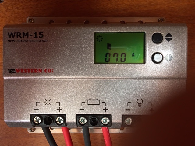

Inserito il 21/04/2017 alle: 15:28:32

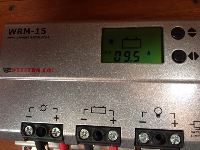

........ mi scuso preventivamente ma si tratta di autocelebrazione rasente la megalomania.
Ma quanto carica sto panello !!!! oggi ore 13.45
Buona giornata a tutti Voi e buoni chilometri
Bruno
Per Mare per Terram - San Marco

Inserito il 21/04/2017 alle: 15:52:24
Anch'io ho quel regolatore e mi trovo benissimo
Più che la carica quella dovrebbe essere la produzione del pannello-quanto stà caricando realmente?

Inserito il 21/04/2017 alle: 16:06:24
In risposta al messaggio di bombi66 del 21/04/2017 alle 15:52:24
Anch'io ho quel regolatore e mi trovo benissimo Più che la carica quella dovrebbe essere la produzione del pannello-quanto stà caricando realmente?
Ciao, per leggere quei valori ho dovuto accendere di tutto, la lettura amperometrica (shunt su ingresso batterie) oscillava tra + o - 100 milliamper, se accendevo ancora carico il regolatore andava in protezione,  evidentemente il pannello da 285 watt della pana...ic ne aveva ancora.
Ciao Bruno

Inserito il 21/04/2017 alle: 18:25:35
In risposta al messaggio di brubru del 21/04/2017 alle 16:06:24
Ciao, per leggere quei valori ho dovuto accendere di tutto, la lettura amperometrica (shunt su ingresso batterie) oscillava tra + o - 100 milliamper, se accendevo ancora carico il regolatore andava in protezione,  evidentemente il pannello da 285 watt della pana...ic ne aveva ancora. Ciao Bruno   Battaglione San MarcoPer Mare per Terram
Ne aveva ancora sicuro, è il regolatore che più di 15A verso il carico non eroga.
Gran impianto davvero!

Io ho solo 200w ma con queste giornate limpide leggo 10-11 ampere di picco. Tanta roba tanto che alle 10-11 di mattina le batterie sono piene e il regolatore smette di caricare.
ora sto pensando ad altre 2 stringhe da 80w cadauna che mi starebbero precise in altre zone del tetto, così arriverei a 320 w. In inverno sarebbero utili, in estate non servono altro a far caricare tutto un'ora prima

Infatti il vantaggio del mppt e proprio quello: avere più pannelli in serie permette di avere una rapporto tensione corrente conveniente anche in inverno quando le giornate sono corte e spesso il cielo e velato dove i pannelli erogherebbero poca corrente perche poco o male illuminati e la serie permette di avere anche con poca corrente una potenza non trascurabile; mettiamo anche solo 1A pero' con 50-60V di stringa con 3 pannelli serie sono appunto 50-60 W (quindi circa 5A di carica verso le batterie) cosa che  invece con pannelli parallelo a fatica la tensione sarebbe sufficiente ad arrivare a quella necessaria per iniziare il ciclo di carica del regolatore.

Io ho montato due pannelli da 125 watt ciascuno in parallelo in pratica
250 watt 20,5 volt 3 A ciascuno 6 A totali di produzione in carica arrivano 9,6 A-valori che ho registrato non molto tempo fa
Se li mettessi in serie avrei 125 watt 41 volt 3 A totali di produzione ma in carica?
In teoria 41:14,4 = circa 3 x 3 A cioè 9 A di carica o sbaglio?

gran bella soddisfazione Bruno. I miei 280 W con WRM-15 non li ho mai messi alla frusta come hai fatto tu, ma dopo un anno ne sono veramente contento anche io.
@bombi66
non capisco il calcolo che hai fatto. Che i pannelli siano in serie o in parallelo dal punto di vista teorico non cambia molto. Dai tuoi 250 W dovresti aspettarti una resa di almeno 200 W. Il fatto che ci sia quella potenza disponibile non significa che per forza tu debba leggere corrente alta. La corrente dipende dagli assorbimenti, prima di tutto delle batterie e poi dagli altri apparecchi collegati all'impianto.
Bruno lo ha scritto chiaramente, "per leggere quei valori ho dovuto accendere di tutto", le sole batterie non avrebbero consentito, probabilmente, di arrivare ad un assorbimento di oltre 15 A.
Il fatto che tu legga valori bassi di corrente va studiato ma non significa necessariamente che ci sia un malfunzionamento. Potrebbe essere che il tuo impianto semplicemente non chiede di più.

Infatti ho chiesto se a parità di produzione in parallelo o in serie che differenza avrei avuto
I calcoli sono fatti a caso nel senso che se carica a 14,4volt con una produzione di 41 volt in serie quanti A in più mi carica?
In parallelo ho notato che quando le batterie ricevono la carica è di anche un 60% in più rispetto alla produzione ecco da dove vengono i 9,6A con una produzione di 6A

20.5 x 3 = 61.5 Watt. Circa la metà di 125 W.

I dati dei pannelli sono questi
Potenza Massima (Pmax) 125 Wp
Corrente MPP (Imax)5,75 A
Tensione MPP (Vmax)21,75
VCorrente di Corto Circuito (Isc)6,09
 ATensione Circuito Aperto (Voc)26,50
 VTensione di isolamento715 Volt
NOCT (800W/m2-20°C - AM 1,5)47°C

Allora anch'io ho acceso tutto quello che potevo ma chiaramente siamo lontani dall'impianto dell'amico brubru ma mi accontento, rispetto a prima di parecchio mi accontento
Prima di accendere tutto quello che si poteva accendere al massimo davano 80 watt
Cosa posso attaccare per consumare di più?

Ciao ragassi ,
ma allora il mio regolatore è guasto ?
..a 15,5A stacca sadlaugh
