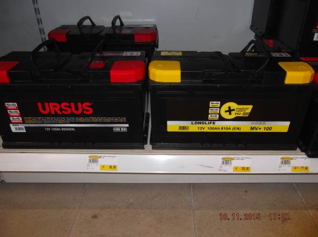

Dico questo perchè in serata sono andato ad un Bricofer per vedere il costo delle Ursus da 100ah,le uso da sempre con soddisfazione ed ho trovato con sorpresa anche delle Tamoil.La differenza di costo,parliamo di 10€,a favore delle Ursus è minima ma ho visto che mentre queste hanno i famosi tappi le Tamoil ne sono prive,diciamo che sono ben nascosti sotto una etichetta adesiva,entrambe senza manutenzione ed hanno i fori di sfogo da entrambe i lati(Dovrò prevedere comunque 2 tubetti di sfogo a pavimento?).
Detto questo come la mettiamo con questi tappi,secondo voi quale è da preferire?
Le Ursus sono Fiamm,le Tamoil Bhò.
Sapete come vanno?
A proposito dimenticavo di dire che il responsabile del Bricofer,discorrendo,mi diceva che le loro Ursus sono batterie"rigenerate"surprise.Ha usato proprio questo temine.
Poi ha precisato che non sono rigenerate dopo l'usoblush ma sono batterie nuove che escono magari con qualche piccolo difetto e dopo la risistemazione vengono messe sul loro mercato.Vi risulta una cosa del genere,mi è sembrato molto informato

Inserito il 24/05/2016 alle: 22:15:24
Alvaro ,
azz..pure daltonico sei cool
..forse non ti sei accorto che una è rossa ..l'altra nera surprise
Io almeno ho buon gusto ..tinta su tinta laughlaugh

Inserito il 24/05/2016 alle: 22:32:46
Franco ,
io le batterie servizi le ho in un vano dedicato , ricavato nel doppio pavimento con vasca in robusto abs coibentato esternamente , quindi condizione ideale per le batterie in genere , dato che è sempre possibile un eventuale sversamento di elettrolita o gel , a secondo della tecnologia adottata e in casi eccezionali
..sulle mie P/A Longlife , essendo " sigillate " non ho messo alcun tubicino di sfiato , fidandomi del vano ideale e di un corretto impianto di ricarica , confermatomi dal livello dell'elettrolita , dopo anni sempre integro
La normativa di riferimento a quanto pare prevede la vasca di contenimento e la ventilazione per P/A e Agm , mentre verosimilmente ne sono esonerate quelle al Gel
I tappi ...sotto le etichette ci sono , ma ormai il 99% delle batterie sono esenti da manutenzione , quindi il contenuto non dovrebbe scendere sotto il livello critico per tutta la vita dell'accumulatore
Gli sfiati ...spesso sono tappati o almeno uno dei due lo è , l'altro potrebbe avere un filtrino detto rompiflusso ( in caso di cospicua produzione di idrogeno , questo viene dissipato lentamente , in quando facilmente incendiabile )
Le Ursus sono le classiche batterie da battaglia , conosco gente che le strapazza per anni e resistono a tutto frown

Inserito il 24/05/2016 alle: 22:59:02
In risposta al messaggio di marcucciolo del 24/05/2016 alle 22:32:46
Franco ,  io le batterie servizi le ho in un vano dedicato , ricavato nel doppio pavimento con vasca in robusto abs coibentato esternamente , quindi condizione ideale per le batterie in genere , dato che è sempre possibile
un eventuale sversamento di elettrolita o gel , a secondo della tecnologia adottata e in casi eccezionali  ..sulle mie P/A Longlife , essendo sigillate non ho messo alcun tubicino di sfiato , fidandomi del vano ideale e di un corretto impianto di ricarica , confermatomi dal livello dell'elettrolita , dopo anni sempre integro  La normativa di riferimento a quanto pare prevede la vasca di contenimento e la ventilazione per P/A e Agm , mentre verosimilmente ne sono esonerate quelle al Gel  I tappi ...sotto le etichette ci sono , ma ormai il 99% delle batterie sono esenti da manutenzione , quindi il contenuto non dovrebbe scendere sotto il livello critico per tutta la vita dell'accumulatore  Gli sfiati ...spesso sono tappati o almeno uno dei due lo è , l'altro potrebbe avere un filtrino detto rompiflusso ( in caso di cospicua produzione di idrogeno , questo viene dissipato lentamente , in quando facilmente incendiabile )  Le Ursus sono le classiche batterie da battaglia , conosco gente che le strapazza per anni e resistono a tutto  Mar..cucciolo
Marco aspettavo una tua risposta,grazie!

Inserito il 24/05/2016 alle: 23:23:53
In risposta al messaggio di Nuvola2 del 24/05/2016 alle 22:59:02
Marco aspettavo una tua risposta,grazie! Normativa recuperata da una vostra vecchia discussione: //giuliasara inviati - 12/03/2015 :  09:08:04     quote:Risposta al messaggio di zupperg inserito in data 12/03/2015
08:41:28 (Visualizza messaggio in nuova finestra) Ci provo io. Montaggio esterno alla cellula: Qualsiasi accumulatore Montaggio interno alla cellula : Gli accumulatori devono essere montati all'interno di un recipiente resistente a gli acidi, dotato di vaschetta di recupero pari al 20% minimo del contenuto dell'accumulatore utilizzato, e dotato di un collegamento con l'esterno tramite un tubo dal diametro minino di 10 mm collegato con la parte alta dello stesso, dove non possibile con aperture verso l'esterno minimo di 80 mm quadrati e dove non possibile con un sistema di ventilazione forzata. Regole valide per tutti gli accumulatori, Acido libero, AGM, a ricombinazione, ad esclusione di quelli con elettrolita non liquido, Gel, litio. Acido libero : Esterno libero, interno con vasca antiacido con vasca raccolta e con tubo di sfogo verso l'esterno Agm : Esterno libero, interno con vasca antiacido con vasca raccolta e apertura verso esterno minimo 80 mmq o ventilazione forzata Gel : Esterno posizionamento libero, interno posizionamento libero Litio : Esterno posizionamento libero, interno posizionamento libero Spero di essere stata esaustiva Giulia // Per la cronaca,curiosando dentro camper tedeschi da immatricolare ho notato che nel vano batterie,un normale vano posto a terra all'interno della cellula,vengono gia provvisti di tubetti,passanti nel pavimento verso terra,da inserire nei fori di scarico gas della BS.Non ricordo altre sicurezze
Si Franco , ricordo perfettamente quella bella discussione chiarificatrice , dopo anni di terrorismo verso le batterie più vecchie del mondo e più sicure e collaudate del mondo , e proprio perchè diffuse anche le più economiche
...ma spesso gli interessi e/o la " disinformazione " portano a dire cose extraterrestri laugh
Come saprai ho quasi sempre utilizzato batterie ad acido libero , scrivo quasi perché a volte sui mezzi nuovi ho trovato altro , che ho sfruttato oppure ho subito dismesso

Inserito il 26/05/2016 alle: 08:58:18
Da titolo"che dramma le verdi agm"si vede che chi ha aperto il post è stato gabbato per ben due volte dal marchio che almeno ultimamente è un tantino discusso.Costi elevati, scarsa durata,edemi durante la ricarica.........non va bene!
Se proprio devi pagare per avere una delusione,sarebbe più saggio investire il meno possibile.Io da quando ho il camper(18 anni)ho sempre comprato Ursus sia per i servizi,sia per il motore.Soddisfatto per la durata e per prezzo cioè il più basso del supermercato(saranno meglio quelle che costano il doppio,ma non avendole mai provate non posso giurarlo!)
Ultimamente mi sono fatto la seconda batteria in parallelo(una riacutizzazione della camperitelaugh)e posso fare lo sborone.

Posso anche capire la tua opinione,ma a conti fatti con 290 euro compro 4 Ursus e con una prospettiva di vita di cinque anni  dovrei stare tranquillo per venti anni oppure dieci se calcolo la doppietta in parallelo(però bisogna calcolare 200A e non 100!)Non ho di proposito calcolato promozioni o altre batterie con annassi buoni sconto.....
E' un pochino il discorso delle gomme:solo Michelin per 10 anni oppure marche secondarie per 6.
