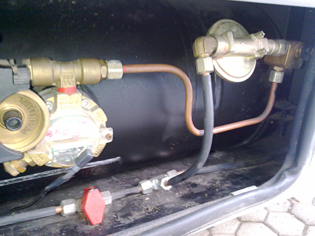

Chi mi aiuta a capire che tipo di bombolone è quello montato attualmente sul mio camper? e come funziona? Il bombolone è un ICOM del 1998 da 45litri(ok è da sostituire/revisionare/vedremo) la valvola principale è sul fianco, da li esce un tubo che va ad un raccordo angolare (dotato di rubinetto) "fissato" al bombolone. E già qui ho il primo dubbio; questo raccordo angolare è solo fissato al bombolone o scarica/carica gas dal bombolone? Dal raccordo esce e va al riduttore di pressione e quindi al camper. Io ero abituato al mio vecchio Wingamm che prelevava il gas dalla parte superiore del bombolone e andava direttamente al riduttore e quindi ai servizi. Questo preleva dal fianco...ma qui il GPL è in forma liquida?? o sbaglio? Può essere uno a doppia camera? Nella parte destra, dove è fissato il raccordo angolare ci sono due saldature per tutta la circonferenza. Un'altro quesito; l'ultima volta che ho fatto il pieno di GPL l'indicatore del livello è andato abbondantemente nella zona rossa poi la pompa del distributoire si è sganciata da sola. E' giusto che sia così pieno? [:0][:0](vedi figura 2) Grazie Giorgio

Ciao Giorgio è un bombolone Icom del 1998,comunque ha la doppia camera e preleva GPL allo stato gassoso,devi avere l'accortezza di chiudere il rubinetto prima del regolatore quando fai il pieno,in caso contrario puoi trovarti GPL liquido alle utenze, nel caso il distributore forzi il riempimento,per il resto vedi tu.Un cordiale saluto Enzo

Non voglio superare nessuno ma provo a spiegare in parole povere Il tuo serbatoio è un doppia camera la camera liquila dove sta il manometro l'altra a dx fase gassosa come va usato durante il rimessaggio, in viaggio e quando fai gas va chiusa la valvola dove vedi il riduttore,se per caso non chiudi bene durante il rifornimento potresti avere del liquido nella fase gassosa o si puo starare la valvola dosatrice (basta una sola volta e hai fatto la frittata)posta appena sopra al manometro, Funzionamento normale Apri la volvola a dx dove sta il regolatore e ai gas ai servizi. (Il gas dopo il regolatore va ai servizi ma nel tuo caso) Il rubinetto che vedi dopo il regolatore puo servire a chiudere il gas verso utenze esterne (Grill) Essendo un serbatoio del 1998 è da sostituire perche scaduto nel 2008 (il serb ha validita 10 anni e poi va cambiato non c'è altro sistema icontrolli li stanno indensificando (se ti beccano sono guai) Penso che sei contento? Non me ne voglia Giuliano grande esperto a cui dico ancora grazie pubblicamente. Franco

Grazie Franco. Effettivamente l'ultima volta che ho fatto GPL non ho chiuso nulla. Ma ho già provato sia i fornelli che la Combi e tutto funziona bene. Il fatto che è a doppia camera mi dovrebbe evitare il "congelamento" del GPL? E' giusto che il livello sia sul rosso? Il non riempimento totale del bombolone è garantito da qualche valvola? Grazie Giorgio

quote:Effettivamente l'ultima volta che ho fatto GPL non ho chiuso nulla. Ma ho già provato sia i fornelli che la Combi e tutto funziona bene.
Vedi che si è potuto starare la valvola dosatrice
quote:Il fatto che è a doppia camera mi dovrebbe evitare il "congelamento" del GPL?
Si, pur essendo un modello vecchio.nel tuo le 2 camere sono affiancate sul nuovo stanno una dentro l'altra il nuovo ma meglio
quote:E' giusto che il livello sia sul rosso? Il non riempimento totale del bombolone è garantito da qualche valvola?
Puo darsi che il segnalatore si sia rotto per il riempimento Si ci sta una valvola per la camera liquila,ma se hai lasciato il rubinetto nero aperto durante il carico gas hai rienpito anche quella. Non è successo niente ...TI è ANDATA BENE non fallo mai piu Visto che il tuo è scaduto facci un pensiero per il nuovo e ricordati di chiudere le valvole. Franco

Non direi proprio... Ieri sera ho chiuso per benino la manopola nera prima del regolatore, questa mattina arrivo al camper riapro la manopola nera, accendo la combi e va in blocco, ci riprovo ed ancora in blocco. Ok mi sono dimenticato la manopola interna al camper, apro anche quella e ci riprovo per la terza volta...ad un certo punto un botto abbastanza forte poi la combi parte. Il risultato nella foto seguente!! Ieri mattina avevo acceso la combi senza problemi. Ieri e' stata la prima volta che chiudevo la manopola prima del regolatore. Giorgio

Possono essere successe 2 fasi anomale, dovute dall'operatore[:D][:D][:D][:D][:D] Da una prima accenzione o tentativo, bisogna attendere del tempo per far si che il gas in esubero se ne sia uscito, per poi riprendere. Altra possibile causa, può essersi riempita in più rifornimenti la camera di gassificazione di gas liquido, questo arrivando all'ugello si è espanso nel rapporto di circa 255 volte in volume per cui all'accenzione ha dato il risultato visibile. In questo caso accertati che il tubo dei gas di scarico sia perfettamente al suo posto a tenuta.

Avevo pensato anche io alla prima possibilità allora dopo 2 ore di funzionamento normale ho spento la stufa, ho aspettato circa 30minuti e poi ho riacceso... stesso botto e poi parte regolarmente!! Per la seconda ipotesi come mai fino a l'altro ieri non si è mai verificato nulla? Help me [V][V][V]
