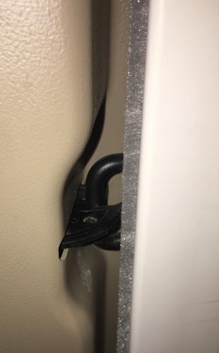

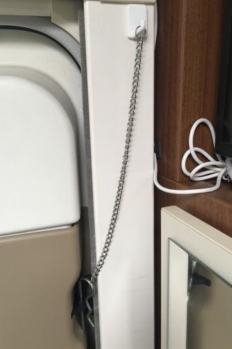

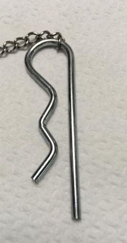

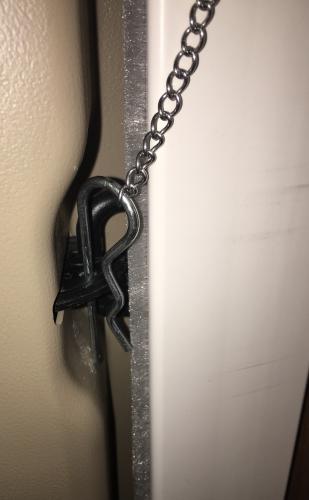

Comunque per tornare all’argomento proposto da  Marco, io per fuori su questo camper nuovo non ho nulla, sul precedente avevo quelle Fiamma, ma ho visto che basta una martellata per distruggerle.
Invece quando sono  dentro uso questo:
Si chiama coppiglia a molla o standers.
La infili nel buco che c’è nella serratura della porta cellula (e guidatore se è un motorhome)
forse non si capisce
Metto altra foto per chiarire
la catenella serve perche non vada in giro una volta tolto
la porta non si riesce ad aprirla, provare per credere. E ti senti al sicuro. Poca spesa, tanta resa
