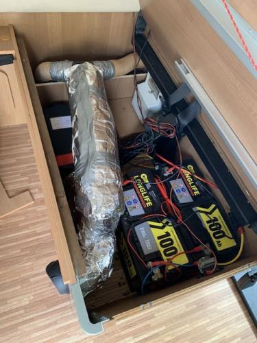

Inserito il 03/01/2022 alle: 14:09:30
Eccoci... installato da ormai un anno, uscita del cinebasto sdoppiato a mezzo di una Y con bocchetta installata sulla dimette e seconda via inserita intercettando impianto della Truma.
Nessuna ghigliottina, quando è in funzione manda aria in entrambe le vie d'uscita con il risultato di scaldare immediatamente l'ambiente e contemporaneamente tutto il circuito della Truma, quando arriva a temperatura chiudo l'uscita della dinette e tutta l'aria calda confluisce nell'impianto Truma.
Si tratta di un semplice circuito canalizzato quindi tutta l'aria che entra uscirà da ogni altra uscita non esiste il problema della canalizzazione o della potenza della ventola (non deve gonfiare un canotto), riscalda e basta. Trattandosi di un riscaldatore che non va in spegnimento ma rimane sempre al minimo anche quando raggiunge la temperatura impostata continuerà a riscaldare quindi per "simpatia" l'ambiente rimarrà sempre caldo e comunque l'aria calda esce da tutte le bocchette del circuito della Truma.
Come detto prima, l'ho installato da un anno circa e funziona perfettamente eliminando anche i problemi di condensa all'interno del camper. Certo potrebbe anche rompersi (come i più blasonati) ma con 100 euro si cambia in il tutto in dieci minuti e via.
Problemi per il "troppo caldo" per via del mancato spegnimento una volta raggiunta la temperatura? Non è un problema, si lascia sempre un piccolo sfiato di apertura dall'oblo' sul tetto quindi non c'è problema e se proprio si ha caldo basta aprirlo un po' di più.
Il problema è il freddo di norma non il caldo... ma non tutti siamo uguali quindi ad ognuno la propria soluzione.
Provo ad allegare immagine dell'installazione.
Buoni km a tutti
Giovanni & C.

In risposta al messaggio di giogicri del 03/01/2022 alle 14:09:30
Eccoci... installato da ormai un anno, uscita del cinebasto sdoppiato a mezzo di una Y con bocchetta installata sulla dimette e seconda via inserita intercettando impianto della Truma.  Nessuna ghigliottina, quando è in
funzione manda aria in entrambe le vie d'uscita con il risultato di scaldare immediatamente l'ambiente e contemporaneamente tutto il circuito della Truma, quando arriva a temperatura chiudo l'uscita della dinette e tutta l'aria calda confluisce nell'impianto Truma. Si tratta di un semplice circuito canalizzato quindi tutta l'aria che entra uscirà da ogni altra uscita non esiste il problema della canalizzazione o della potenza della ventola (non deve gonfiare un canotto), riscalda e basta. Trattandosi di un riscaldatore che non va in spegnimento ma rimane sempre al minimo anche quando raggiunge la temperatura impostata continuerà a riscaldare quindi per simpatia l'ambiente rimarrà sempre caldo e comunque l'aria calda esce da tutte le bocchette del circuito della Truma. Come detto prima, l'ho installato da un anno circa e funziona perfettamente eliminando anche i problemi di condensa all'interno del camper. Certo potrebbe anche rompersi (come i più blasonati) ma con 100 euro si cambia in il tutto in dieci minuti e via.  Problemi per il troppo caldo per via del mancato spegnimento una volta raggiunta la temperatura? Non è un problema, si lascia sempre un piccolo sfiato di apertura dall'oblo' sul tetto quindi non c'è problema e se proprio si ha caldo basta aprirlo un po' di più. Il problema è il freddo di norma non il caldo... ma non tutti siamo uguali quindi ad ognuno la propria soluzione. Provo ad allegare immagine dell'installazione. Buoni km a tutti
Un link di dove l’hai preso?
Dove é stato messo?

Inserito il 03/01/2022 alle: 14:36:25
In risposta al messaggio di Grinza del 03/01/2022 alle 14:27:53
Un link di dove l’hai preso? Dove é stato messo? A me serve per scaldare la dinette in viaggio
Preso su eBay da un sito tedesco a 117 €. Quello da 5 KW (non so se reali) funziona benissimo.
come puoi vedere è stato messo nella cassapanca della dinette

Inserito il 03/01/2022 alle: 17:06:02
In risposta al messaggio di Grinza del 03/01/2022 alle 16:29:53
Grazie, una curiosità, hanno sempre detto di non usare le canalizzazioni truma perché sono in cartone e la temperatura in uscita dal cinebasto sono altissime….
Guarda... dall'uscita del cinebasto all'imbocco con la canalizzazione Truma ci passa circa un metro (come puoi notare con la Y il tubo, quello nero in alluminio, torna indietro), il tutto coibentato con un foglio di quelli che trovi nei brico (tipo lana di roccia rivestita di alluminio - ovviamente non si tratta di lana di roccia).
Il materiale isolante è stato messo più che altro per proteggere le batterie da eventuali alte temperature.
Per quanto attiene la canalizzazione quando ho smontato ho subito notato che all'interno sono rivestite in alluminio, quindi nessun problema per il calore.
La miglio cosa è smontare una bocchetta e ti accorgi subito se la canalizzazione è in semplice cartone o rivestita in alluminio all'interno anche se, presumo, che sui camper da 15 anni a questa parte le canalizzazioni in semplice cartone siano poco frequenti.
Comunque il mio è un camper mansarda da 6,57 mt e posso assicurare che all'interno è tutta un'altra "musica" da quando ho installato il cinebasto.
