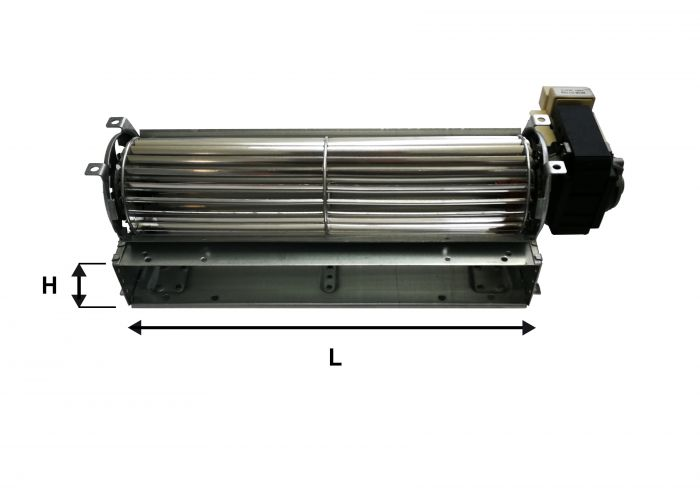

Avevo pensato anche a quella ventola
per la stufa:cucina a legna in montagna
ma data pa poca potenza mi sono convinto
ed ho montato sopra la stufa un ventilatore
da stuta-a pellet con regolatore di velocità
termostrato ed interruttore e costruita una
canalizzazione che invia la molta aria calda
che si eleva dal piano cottuta , in una tubazione
che arriva in altra stanza ,riscaldandola senza
ulteriori costi e bilanciando il troppo caldo che
si veniva ad avere in cucina .
Costo totale minore della ventola da appooggio..
Piano isolante a protezione dei pensili e rete di
protezione delle alette rotanti (e della mani)
Una cosa simile la avevo anche fatta ancora nel 1972
in casa di montagna ,in altra zona e in quel caso si
venivano a riscaldare inviando l'aria calda 3 locali
e pure il bagno..Anche li si aveva quasi una temperatura
omogenea dei vari ambienti (normalmente in cucina in
molti casi si suda e nelle camere si gela)
VENTOLA TANGENZIALE L=240MM PER STUFA A LEGNA
ventilatore ambiente della Trial THS24B6-017 compatibile con tutte le stufe a legna. Caratteristiche tecniche: - Larghezza (L) = 240 mm; - Altezza (H) = 34 mm; - 230V ; - 50/60 Hz; - Motore BOB-01105.
