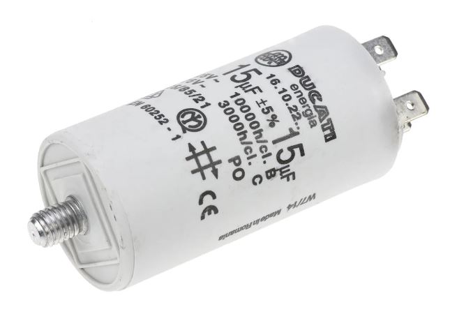

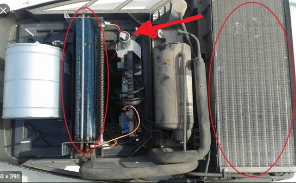

Ho un b2200 e due anni fa ho avuto il tuo stesso problema. Il Clima partiva (la ventilazione) ma non udivo l'avvio del compressore (col suono rombato quando va in funzione). a me era il condensatore o reattore (chiamalo come vuoi) dal costo di pochi euro (stavo in un campeggio in Puglia ed ad Agosto lo pagai 5 euro.
Procedi in questo modo:
1.sali sul tetto e togli la copertura di plastica.
2. di lato al motore troverai un componente come quello indicato dalla freccia rossa nella foto (quello è il condensatore)
3. sfilalo (è ad incastro)
4. lo porti da un rivenditore di materiale elettrico e te ne fai dare uno identico per poi sostiturlo.
Sicuramente risolverai il problema.
In bocca al lupo

Inserito il 09/07/2020 alle: 15:56:19
Grazie Tommy, lo controllo oggi stesso e ti faccio sapere..

Ho appena provato il condensatore e funziona perfettamente, il gas c’è perché ho fatto la prova svitando il cappelletto e provando a pressare la valvola. Quindi a questo punto non so che fare
