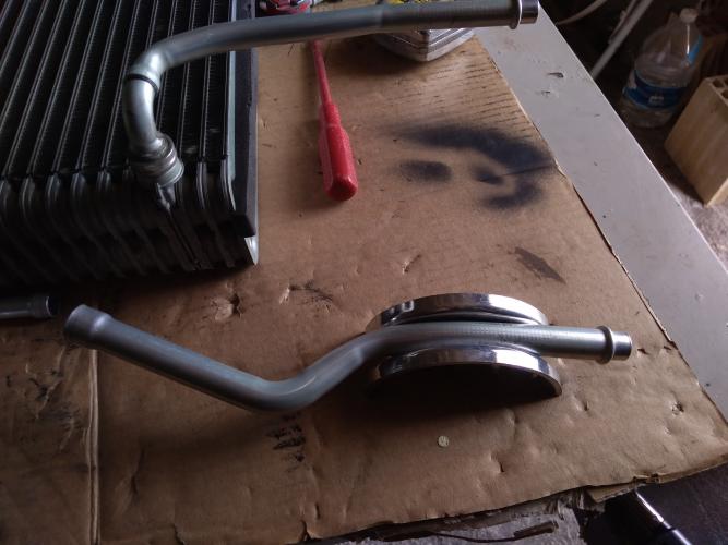

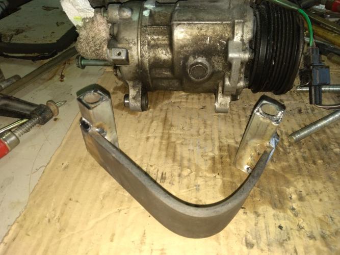

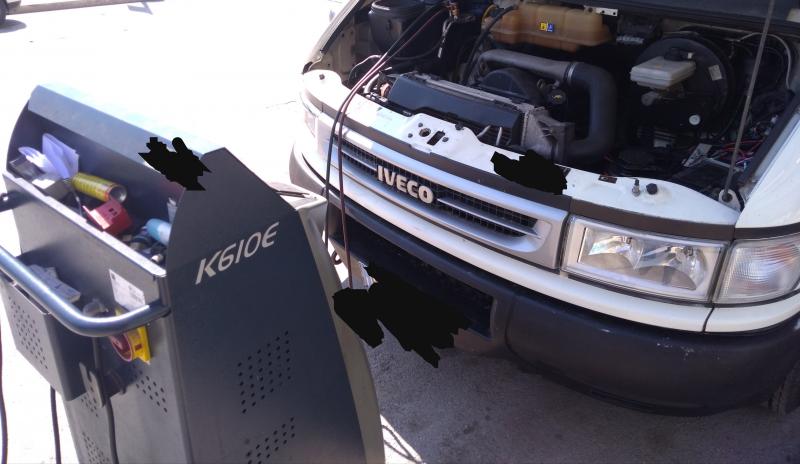

Salve, sono del parere che volere é potere... ti dico ciò, perché personalmente ho montato nel mio camper iveco daily 2800 jtd, un'impianto aria condizionata che ho smontato da una seat arosa a benzina 1000 di cilindrata, con il risultato che raffredda anche troppo!! Quindi nel tuo caso, con motori quasi identici non dovresti avere molti problemi...
Saluti.

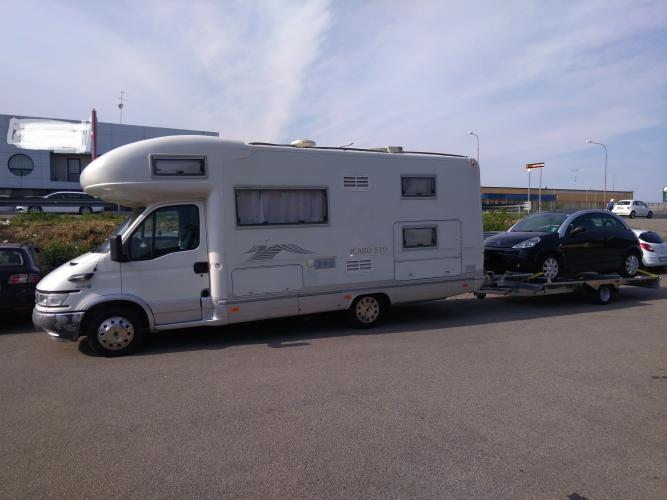

Caro massimo, se dici di conoscere già le reazioni di qualcuno che molto probabilmente sono io... presumibilmente gia ti rendi conto che puoi aver detto una grande cavolata e che le indicazioni "farlocche" e chi parla senza cognizione di causa e a vanvera tra noi due... certamente non sono io...ti premetto che quando dico qualcosa e perché é già stato provato e testato... infatti visto che conosci le mie reaziini a cui non vuoi rispondere, molto probabilmente è perché leggi quello che scrivo... e avrai notato che parlo solo di meccanica e altre cose inerenti sempre legate ai mezzi... e non mi vedrai scrivere/intervenire neile discussioni dove "non  mi reputo in grado" di dire la mia...e in questi casi, leggo è cerco d'imparare qualcosa di nuovo, con un principio fondamentale "quello di non screditare nessuno" ... perché questo principio fondamentale si chiama " educazione e rispetto per il prossimo" merce molto rara ultimamente...

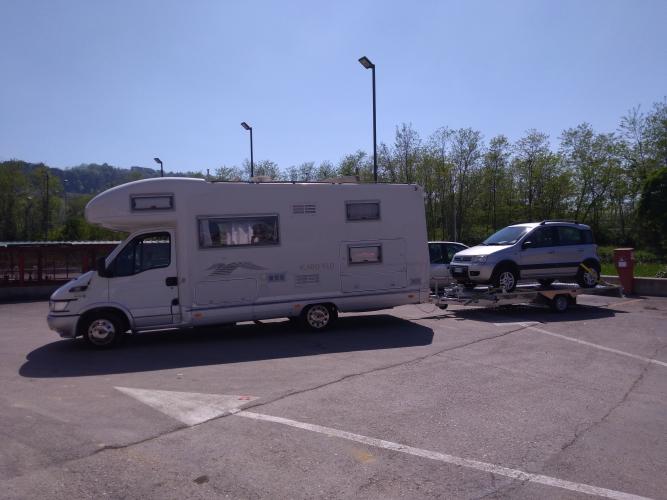

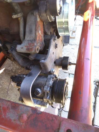

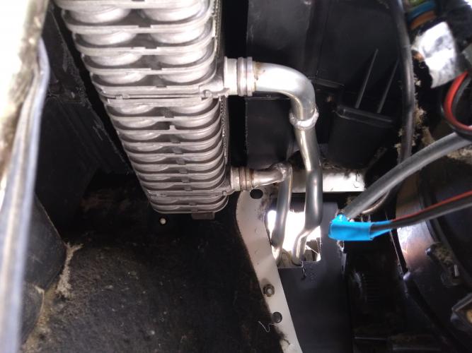

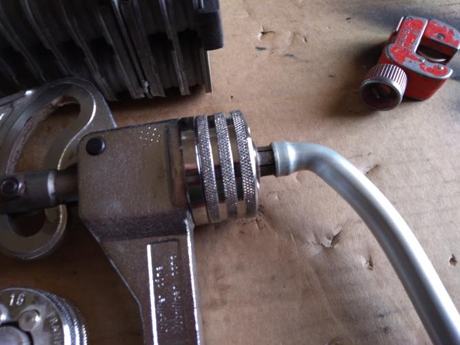

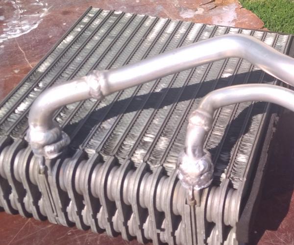

Adesso metto qualche foto di yn impianto "farlocco;... montato e funzionante..
...e siccome in questo momento sono di turno...se vuoi apoena torno a casa ti posso fare altre foto in merito... per farti vedere che impianto farlocco ho fatto...
poi se vedi un camper che per la sua caratteristica si fa notare...
...o così..
...mi puoi anche fermare, perché sarò sicuramente felice di mpstrarti dal vivo l'impianto... così molto probabilmente capirai che nulla é impossibile... e ti farò notare che é un'impianto montato a regola d'arte...perché non noterai nulla di anomalo o manomesso... purtroppo sono molto pignolo e non amo le cose che sembrano rimediate...
...comunque se mantuwni la promessa che non mi risponderai..vorrà dire che me né farò una ragione.
Ma ti mando lo stesso i miei saluti e bacioni...laugh

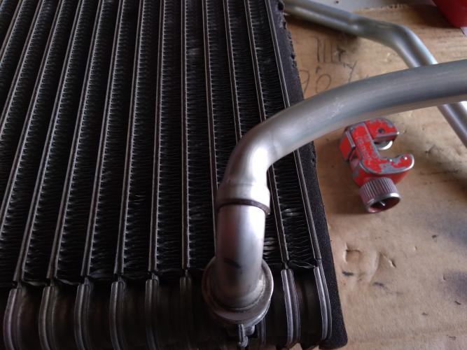

Un impianto clima è composto da una parte alloggiata nel vano motore (forse meno difficile da adattare in caso di trapianto, se ci dimentichiamo dei rendimenti) ed una parte nel sottoplancia (estremamente “cucita”in termini di forme sugli angusti spazi disponibili in loco) enormemente variabili da vettura a vettura.
È impossibile trapiante un gruppo clima di un’Alfa su un Ducato perché semplicemente NON CI STA!
inoltre consiglieremmo implicitamente al nostro amico di disfare la plancia dell’Alfa (letteralmente), disfare quella del Ducato per trovarsi alla fine con tutte e due le macchine divelte e senza impianti.
E’ scorretto.
Cosa diversa è prendere l’evaporatore di un’auto ed infilarlo in un buco nel sottoplancia di un’altra!
Magari un pochino di aria fredda arriverà (sempre che l’evaporatore sia attraversato da un po’ del flusso di aria) ma non stiamo parlando di avere un qualcosa neanche lontanamente assimilabile ad un condizionatore.
Non commento il resto delle foto (portate a testimonianza ed esemoio).

...giusto per rendere la correttezza del montaggio dell'evaporatore e per togliere ogni dubbio...
dove é stato infilato l'evaporatore è il suo posto originale, dove viene alloggiato dalla casa madre...l'unica cosa che manca nella foto che può far credere che il foro sia stato creato da me... é il coperchio di copertura che in foto non si vede...perché stavo facendo delle prove, quindi il lavoro era allo stato iniziale e non completato... però se non si ha una buona manualità e conoscenza del funzionamento del'impianto e anche  gli attrezzi giusti... non provateci...
Saluti.

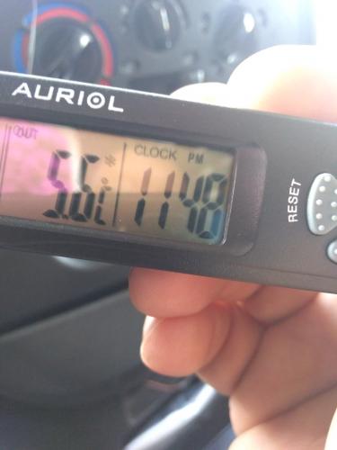

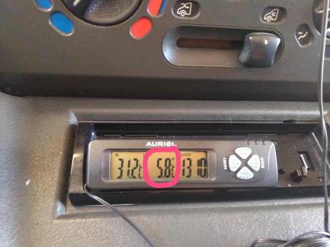

....oggi ho avuto il tempo per misurare la temperatura di uscita alle bocchette d'areazione del camper...
...secondo il mio modesto parere...é niente male per un impianto fai da te!!
Un saluto.

Inserito il 17/06/2019 alle: 15:52:46
In risposta al messaggio di damasi del 17/06/2019 alle 14:37:08
....oggi ho avuto il tempo per misurare la temperatura di uscita alle bocchette d'areazione del camper... ...secondo il mio modesto parere...é niente male per un impianto fai da te!! Un saluto.
di la verità, hai intenzione di esportare pinguini dall'antartide e hai bisogno di un clima a loro consonowinklaugh
nemmeno gli impianti nuovi riescono a raggiungere quelle temperature

Inserito il 17/06/2019 alle: 16:08:47
In risposta al messaggio di impiegatodelvolante del 17/06/2019 alle 15:52:46
di la verità, hai intenzione di esportare pinguini dall'antartide e hai bisogno di un clima a loro consono nemmeno gli impianti nuovi riescono a raggiungere quelle temperature
Ciao Silvio, però niente male come lavoro alternativo esportare i pinguini, ci penserò laugh...
in quest'altra foto scattata prima... la temperatura è ancora minore...
...volevo mettere questa foto, ma ho evitato perché nel momento dello scatto non mi ero reso conto, che invece delle 11,48 am il giusto orario,  segnava le 11,48 pm...che poi nelle foto successive ho corretto...però non ti nego che per fare questa "stupida" prova... adesso ho il mal di gola...angry
Un saluto.
