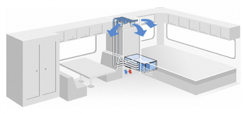

quando andrai a farti fare il preventivo installazione compresa, ti accorgerai che è meglio quello a tetto, certamente per questioni economiche, successivamente, se insisterai a montarlo comunque ti accorgerai che era comunque meglio la versione a tetto, la quale riesce per ovvi motivi ad avere una diffusione migliore.
Poi se hai un emzzo che permette passaggi di canalizzazioni da 50/60mm facendo un buon lavoro, monta pure quello in panca.

se decidi per quello a pavimento, anche l’entrata dell’aria deve essere presa in alto, altrimenti raffredda aria fredda, come ha consigliato Laikone, è meglio uno a tetto, meno invasivo, un domani togliendolo non noti nulla, con quello a pavimento ti rimane un gruviera

solo per essere più chiaro... questa è la corretta installazione

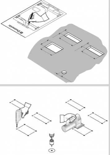

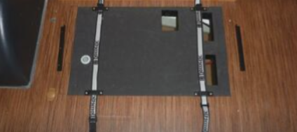

e questi sono i buchi da fare sul pavimento
Ancora convinti?

solo per essere più chiaro... questa è la corretta installazione e questi sono i buchi da fare sul pavimento Ancora convinti?
Buonasera;
proprio lavori x me.
ho messo una presa supplementare in camper e x evitare di fare un foro da 50 di diametro ,ho messo una ciabatta in maniera che non si veda più di tanto.
figuriamoci se foro il camper come un colapasta x mettere un climatizzatore da panca.

ah ah sono così anche io... se foro è perchè non c'è alternativa...
Ho messo comunque le foto perchè forse non è chiaro a tutti l'invasività di una installazione fatta in questo modo, anche se è vero che una volta installato perchè lo devi togliere? Al limite quando vendi il mezzo lo vendi con il clima...

Sicuramente un climatizzatore che prevede un istallazione cosi invasiva non lo togli più.
un climatizzatore da tetto al limite ci metti un oblò e lo recuperi se devi rimontarlo in un altro mezzo.
