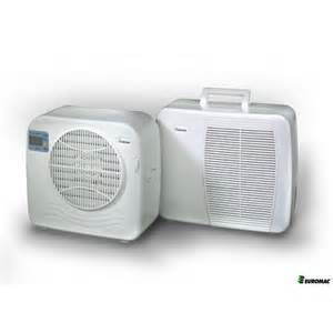

Perchè non provare uno di questi
Portatili a valigetta ?
Condizionatore portatile mistralvan 2300 2750btu consumo  450 w
- Descrizione:
*e' dotato di pratiche staffe per essere applicato a quasi tutte le finestre dei camper (90%) senza alcuna modifica delle stesse. dotato di comando elettronico ne controlla la temperatura e la velocità della ventola, può essere usato comodamente anche di notte alla minima velocità. questo condizionatore split portatile di nuova concezione, è destinato a rivoluzionare le abitudini degli amanti del camping, essendo stato progettato espressamente per l'uso su caravan, roulottes e piccoli ambienti.
Regione: Lombardia
Provincia: Milano
Prezzo: 499 €
Inserzionista: azienda Camping Sport Magenta Sito:
http://www.campingsportmagenta.com
condizionatore-climatizzatore-portatile.jpg condizionatore-climatizzatore-portatile(1).jpg
Si porta appresso solo in estate
Non c'è peso sul tetto
Niente fori o perdita botola
In inverno resta in garage
Peso totale camper minore
Spesa penso almeno un terzo wink

Inserito il 25/07/2017 alle: 18:34:38
In risposta al messaggio di franco49tn del 25/07/2017 alle 17:59:06
Perchè non provare uno di questi Portatili a valigetta ? Condizionatore portatile mistralvan 2300 2750btu consumo  450 w - Descrizione: *e' dotato di pratiche staffe per essere applicato a quasi tutte le finestre dei
camper (90%) senza alcuna modifica delle stesse. dotato di comando elettronico ne controlla la temperatura e la velocità della ventola, può essere usato comodamente anche di notte alla minima velocità. questo condizionatore split portatile di nuova concezione, è destinato a rivoluzionare le abitudini degli amanti del camping, essendo stato progettato espressamente per l'uso su caravan, roulottes e piccoli ambienti. Regione: Lombardia Provincia: Milano Prezzo: 499 € Inserzionista: azienda Camping Sport Magenta Sito:     Si porta appresso solo in estate Non c'è peso sul tetto Niente fori o perdita botola In inverno resta in garage Peso totale camper minore Spesa penso almeno un terzo
Prima di prendere il dometic mi ero interessato, ai tempi lo vendevano solo a Milano e mi sembra di averlo anche visionato.
Buonino per piccole roulotte e minicamper ma sempre col problema dell'unità esterna e del tubo da far passare.
A questo punto, da valutare il più piccolo dei dometic, ereditato da waeco ai tempi dell'acquisizione.
