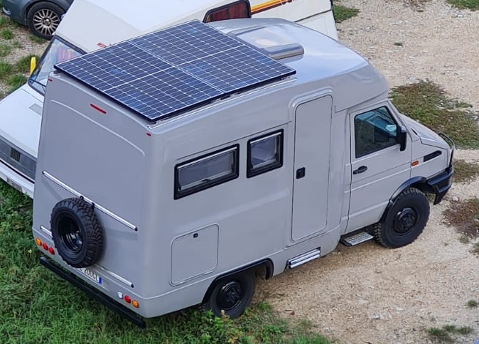

Sul mio camper, i pannelli solari, oltre che produrre corrente, fanno anche molta ombra.
Sono sollevati dal tetto di 8 cm, ma pur sempre sotto il livello del cupolino.
Io ho messo un raffrescatore portatile Adamfresh VanWood, che non fa molto, ma posso accenderlo sempre senza limitazione alcuna, cosa questa mai successa col vecchio Truma Frostair 1700.
Marco.

Inserito il 27/05/2022 alle: 08:22:40
Ottima installazione, e potresti forse mettere altri 300 W davanti.
