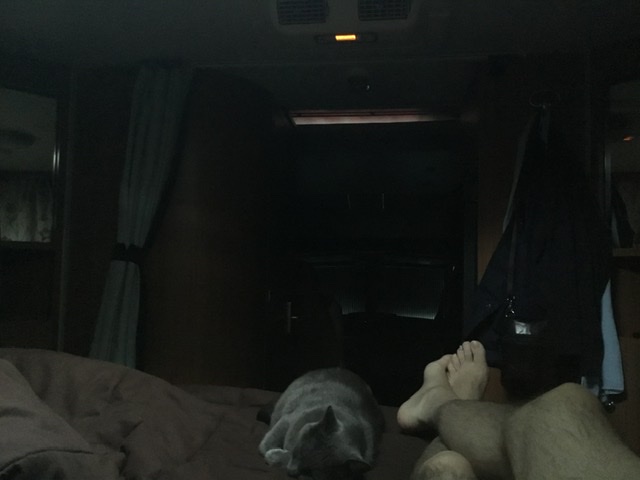

Il mio certosino non ha la minima idea della differenza tra un evaporativo e un condizionatore, ma siccome non ha pregiudizi, ha capito da solo quale  il posto migliore dove farsi la pennichella ! io sono sul letto nautico
e mi godo le bocchette posteriori e lui e’ sul basculante e si gode quelle anteriori. Vi assicuro che se spengo il Viesa dopo 30 secondi il gatto scende chissa perché . Ventola a 2 ... praticamente inavvertibile ma gran frescura.

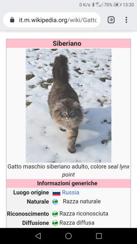

Questi gatti li hanno modificati apposta per i frigo - camper : Screenshot_20200721-132025.jpg

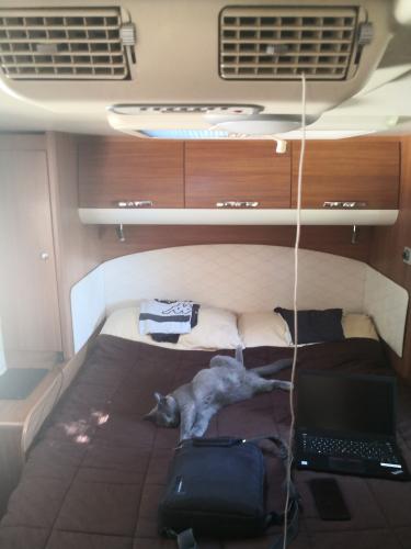

Nuove prove tecniche Viesa.. Prendiamo qualche misura. Giuro che non ho falsato alcuna lettura. Il gatto continua a scegliere il Viesa come miglior sistema di raffreddamento... Non l'ho mai visto piazzarsi davanti alle bocchette del clima cabina :). Qui si vede il felino disporsi in perfetto asse con le bocchette posteriori Viesa mentre io misuro le temperature!

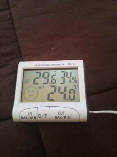

Prima lettura sonda termometro alle bocchette del Viesa dopo 30 minuti dall'accensione. Tetto al sole temperatura interna del camper 29.6 temperatura bocchette 24 gradi. Nonostante la temperatura torrida, sotto il flusso del Viesa non si suda e si sta benissimo.

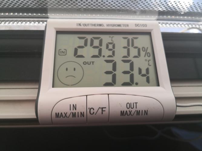

Seconda foto. Misuro la temperatura dell'aria esterna fuori dalla finestra del camper sotto la veranda, cioè all'ombra. Sono 33.4 gradi. Quindi non e' assolutamente una eresia dire che il Viesa abbatte la temperatura di 9 gradi.. Ma il dato vero e reale e' che dentro al camper si sta molto meglio che fuori sotto la veranda in questo momento sono accanto al gatto e mi sto facendo un riposino, vestito con i Jean e maglietta e non sudo assolutamente. Viesa promosso!  Il mio Viesa ha 8 anni e ho cambiato il calfabas tutti gli anni ma il ciambellone e' quello originale. Unico difetto e' che con il caldo che fa, credo si faccia fuori almeno 2 litri di acqua ogni ora...

la temperatura dell'aria va misurata all'ombra, non al sole...
la temperatura dell'acqua a quanti gradi è? Perchè vedete... se vi è quello sbalzo di temperatura tra int/est da qualche parte qualcosa che fa fresco lo dovete avere... la temperatura non si abbassa ne col pensiero, ne con un ventilatore... visto che parliamo di dati tangibili letti da un termometro e non della "sensazione" dell'equipaggio...
Infine, l'ago della bilancia lo dovrebbe fare un gatto? Proviamo ad aprire la porta del camper e vediamo se il gatto rimane o va all'esterno...
Ultima osservazione... così per ridere eh... umidità interna al mezzo 34/35%?? ma in quale film l'umidità di uno spazio raffrescato eventualmente da un evaporativo rimane a quei valori i quali non sono tali nemmeno se l'ambiente fosse raffreddato da un clima vero e proprio?
Dai razzi, su, non scherziamo, che poi c'è gente che ci crede e va a spendere 1500€ perchè su COL è stato detto che l'evaporativo fa freddo...
