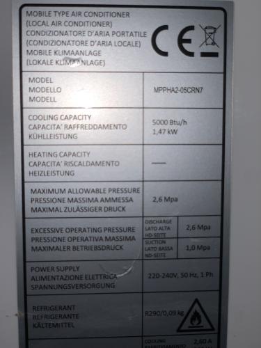

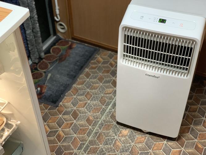

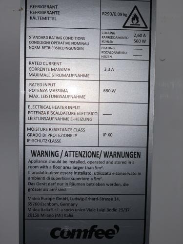

Questi sono i dati del condizionatore
anche stanotte ha aiutato parecchio.
Di giorno lavora per più tempo, i consumi, 120Ah in circa 5 ore, ripartiti tra solare e BS sono ben reintegrati al mattino dopo.
Durante l’utilizzo di giorno, non stiamo chiusi dentro, teniamo le finestre un po’ aperte, sembra un controsenso ma, non abbiamo bisogno di climatizzare l’ambiente solo renderlo un po’ più fresco, abbiamo provato con i soli ventilatori ma, non fanno altro che spostare aria calda e servono a ben poco.
Forse con un raffrescatore come il tuo sarebbe stato lo stesso ma il cdz l’avevo preso per mia suocera (R.I.P) ed abbiamo pensato bene di sfruttarlo anche se per poco.
Ciro.

@hunter85 Questi sono i dati del condizionatore  anche stanotte ha aiutato parecchio.  Di giorno lavora per più tempo, i consumi, 120Ah in circa 5 ore, ripartiti tra solare e BS sono ben reintegrati al mattino dopo.
Durante l’utilizzo di giorno, non stiamo chiusi dentro, teniamo le finestre un po’ aperte, sembra un controsenso ma, non abbiamo bisogno di climatizzare l’ambiente solo renderlo un po’ più fresco, abbiamo provato con i soli ventilatori ma, non fanno altro che spostare aria calda e servono a ben poco.  Forse con un raffrescatore come il tuo sarebbe stato lo stesso ma il cdz l’avevo preso per mia suocera (R.I.P) ed abbiamo pensato bene di sfruttarlo anche se per poco.  Ciro.
Ah ok grazie..120ah di giorno me li posso permettere con frigo a gas. Già come sto ora..se trovassi uno da 500w no. Dovrei cambiare inverter. Tu hai visto qualcosa da 3000/3800 BTU e 4/500 w?
