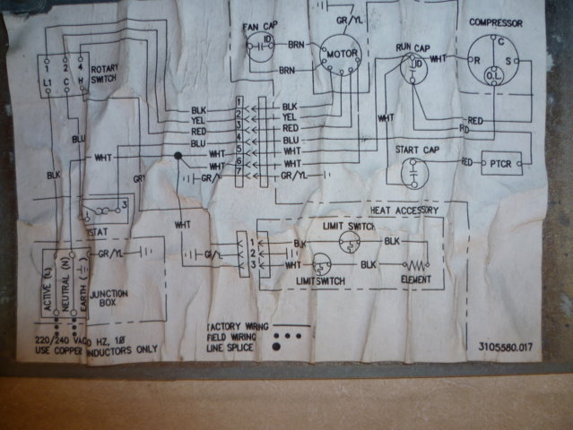

Il problema è proprio questo...sono andato da un frigorista e lui mi ha chiesto lo schema per escludere tutti gli altri componenti dell'impianto perché a lui sembra strano che il compressore provi a partire solo per un secondo.

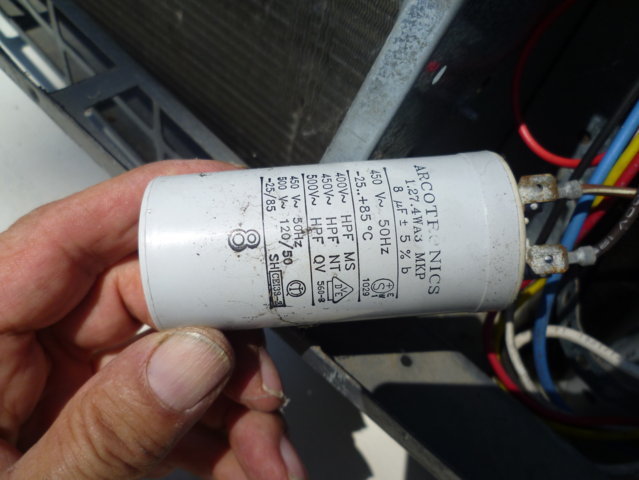

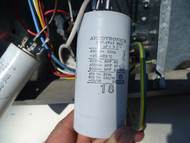

Io ho il blizzard ed anche lo schema che ho trovato al suo interno.L'avviamento del compressore è demandato ad un condensatore,sicuramente si è guastato.
Sto all'estero e non so se riuscirò a fartelo avere,magari tramite email.Ci provo più tardi

P1050252%20(FILEminimizer).JPGP1050266%20(FILEminimizer).JPGP1090814%20(FILEminimizer).JPGP1090816%20(FILEminimizer).JPG
Spero che ti siano utili.Se hai ancora necessita scrivimi x email perchè stando in viaggio per il momento frequento poco Col.Quando lo avrai riparato se mi farai sapere da cosa dipendeva te ne sarei grato
