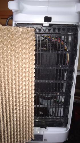

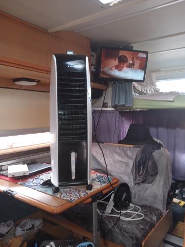

Io non ho il viesa ma ho da poco preso sta roba
16940184275465165697536863006543.jpgstesso principio del viesa. Ma più scadente.
Costo 139 euro da Leroy Merlin. 8l di serbatoio, 70w nominali.
Sono contento? Si.
Abbassa la temperatura cellula? Ovviamente no.

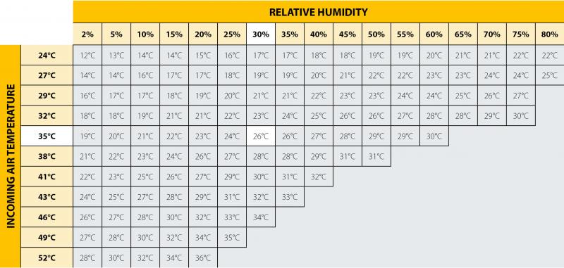

Queste sono le tabelle medie di un raffrescatore evaporativo dell' abbassamento della temperatura dell' aria che soffiano
Come vedi più fa caldo e più l aria è secca e più rendono.
Ora mi sta soffiando addosso una piacevole aria a 25 gradi quando l aria entrante è a 28.7. l umidità relativa è del 65% da dati meteo.. ci sta.
Il massimo che ho visto è 5 gradi meno. Ma sto in un clima Atlantico totalmente sfavorevole per questi affari.
Con umidità oltre 80% abbassa la temperatura di 2 gradi scarsi.. ripeto non della cellula, ma parlo dell aria espulsa.
Di notte quando ha fatto caldo pazzesco è stata una salvezza rispetto al ventilatore.. avere 3 gradi meno sparati in mansarda mi fa dormire benissimo.. addirittura lo dovetti spegnere perché tutto scoperto sentivo freddo dormendo
Essendo la mansarda piccola in quel caso effettivamente abbassa anche la temperatura del vano. E evita che il calore che emetti tu faccia un forno.
Non ha nulla a che fare con un climatizzatore.. probabilmente il viesa ha prestazioni maggiormente ottimizzate visto il costo (COMUNQUE FOLLE PER ME..1500 EURO per un ventilatore con una pompa da acquario che inzuppa un filtro a nido d'ape di cellulosa?surprise).
Ma rispetto a un ventilatore è molto meglio.

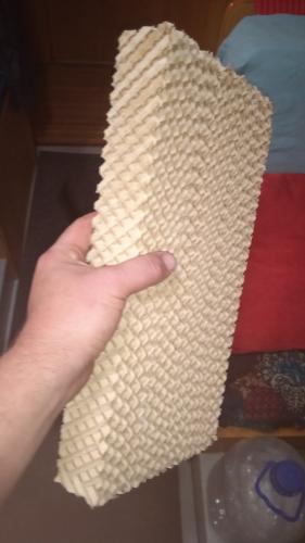

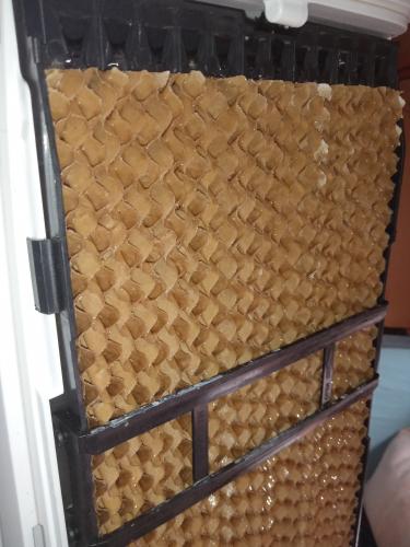

Credo che tutto dipende da questo componente, il filtro evaporativo che viene continuamente bagnato.
Viesa dice che è di 3 tipi di fibra diversi. Questi domestici so che sono di cellulosa
È un sistema che deve avere un senso visto che ho letto di ditte(anche italiane) che ne fanno per uso industriale per rinfrescare postazioni lavorative quali catene di montaggio etc

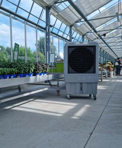

02-carousel-raffrescatori-mobili-industriali.jpgdownload%20(7).jpegraffrescamento-capannone.jpg
Valuterò se cercare un raffrescatore evaporativo di alta qualità al posto dell' idea del condizionatore portatile di AliExpress da 390w da mandare col solare.
Secondo voi c'è effettivamente differenza di prestazione tra quello di trony/Leroy Merlin e uno di qualche ditta specializzata?
O la prestazione dei filtri alla fine è standardizzata?
Io 8 gradi come nella ultima foto non li ho mai visti in 2 settimane di uso..ma l umidità non è mai scesa sotto 62%... magari è per quello boh..
PS: storie che ho letto di camper inzuppati nei materassi e danni all elettronica secondo me sono balle..ho tenuto acceso questo 3 giorni di fila e avrà bevuto 40l di acqua e non avevo la minima presenza di umidità sugli oggetti.ma proprio minimamente! Non credo che il viesa possa inzuppare il camper..poi non so se con umidità esterna a 10% e tutto chiuso, ma mi sembra improbabile.
Hai scritto:
"Funziona davvero o è solo un impressione"?
Cosa vuol dire funzionare davvero?
La temperatura cellula non la abbassi.
Ma la "sensazione" è quello che conta.
Se hai un aria a 34 gradi immobile in camper e grandi di sudore, ma lui ti spara addosso effettivamente 29 gradi umidificati (parlo del viesa, non del mio)ti assicuro che fa non poca differenza.
Dopotutto se ci sono fabbriche che si prendono la briga di montare sistemi come le foto sopra servirà a qualcosa..ricorda che in climi secchi funziona enormemente meglio che in climi umidi.
