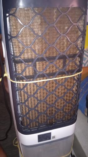

Ciao Mario..ho guardato in rete e ci sono varie ditte italiane che vendono filtri evaporativi a misura..e costano mica poco.. diciamo una 80ina di euro per le dimensioni del coso che ho io .

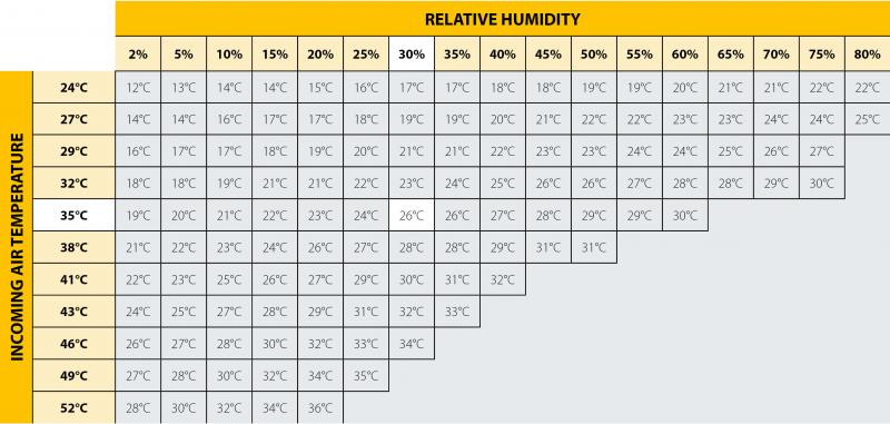

Attualmente ho fatto varie misurazioni di temperatura in entrata e uscita.
E non mi tornano con le tabelle che trovo dai produttori di apparati "professionali".
Per esempio oggi stava raffreddando di 4 gradi(da 29 a 25) e il meteo dava un umidità del 58% in una stazione a 3.7 km.
Secondo le tabelle a 58% di umidità dovrebbe arrivare a 5 gradi almeno.
Ora la stazione a 3.7 km dice umidità a 65% e raffredda da 28.4 a 25 gradi.
E secondo le tabelle meno performanti a 65% dovrebbe raffreddare di 4 gradi.
Purtroppo non posso misurare l umidità reale nel camper dietro ñ.evaporativo, anche se è messo davanti a una finestra aperta.

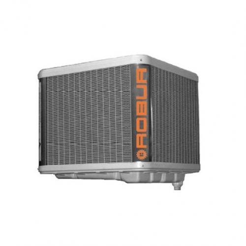

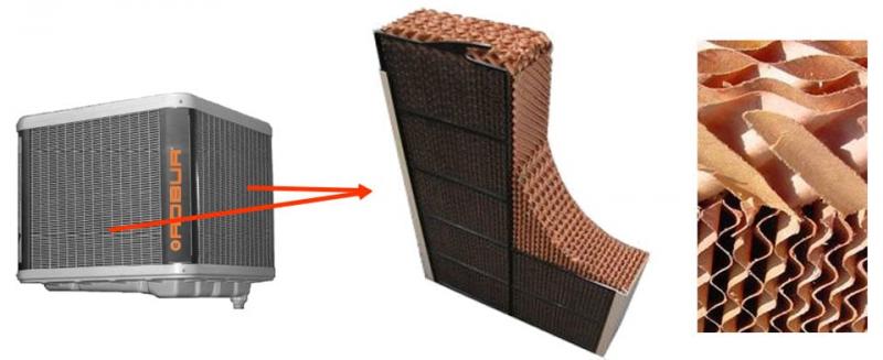

Addirittura questo industriale/da condominio ROBUR dice che a 70% arriva a 4 gradi.

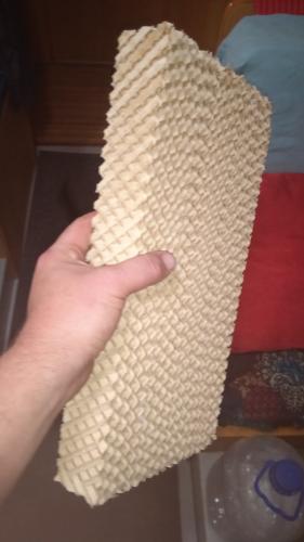

E il filtro dalle foto sembra identico a quello che c'è nel mio. Ovviamente è enormemente più spesso.
ROBUR_Pannelli-evaporativi-in-cellulosa.jpgIMG-20230907-WA0007.jpegIMG-20230830-WA0007(2).jpegIMG-20230830-WA0010(2).jpeg
Potrebbe essere che nel mio, essendo economico da battaglia, il calore del motore non è ottimIZZATO Al massimo e rende meno efficace il raffreddamento evaporativo?
L Acqua molto calcarea ha qualche effetto negativo sull processo adiabático?
Sapresti darmi degli esempi di raffrescatori domestici sicuramente efficienti al massimo?

ON OT Non è possibile paragonare un evaporativo professionale con uno domestico economico venduto presso la grande distribuzione particolarmente sul filtro spugna evaporativo perchè anche se apparentemente simili sono
di tutt'altra qualità , se utilizzi acqua calcarea o peggio molto calcarea quel filtro avrà vita breve e nella miglior ipotesi farà una stagione estiva poi la resa incomincera a diminuire drasticamente chi utiizza evaporativi professionali per zone di lavoro interne utilizza anche acqua filtrata e trattata con durezza non dico a zero gradi francesi ma poco ci manca quindi se vuoi prolungare la vita del tuo filtro economico utilizza acqua demineralizzata oppure acqua trattata con durezza inferiore di 5 gradi francesi priva di cloro , gli evaporativi economici lato filtro evaporativo tipo il tuo più o meno sono tutti uguali , cambiano le dimensioni e formato ma la scarna qualità quella rimane per tutti ,  per un evaporativo  portatile carrelalto piccolo affidabile a livello professionale bisogna spendere come minio 5-6 volte tanto da quello che hai speso con il tuo e per quel poco che ti serve direi che sia più conveniente sostituire il tuo inteso come tutta la macchina ogni 2 stagioni con altra sempre di basso o bassissimo costo  OFF OT
Ma non mi preoccupa più di tanto la durata. Almeno è completamente smontabile e si può pulire. Anche il filtro volendo.
vorrei capire se trovo un azienda che mi vende filtri evaporativi a misura, secondo te può migliorare qualcosina la resa?
Intanto mi dotero di misuratore di umidità in modo da capire l'effettivo raffreddamento in rapporto alla umidità.
Per esempio oggi ha consumato circa 3l di acqua in 5 o 6 ore. La porta massima di aria è 16 mq al minuto.
Si 600.euro per un evaporativo portatile mi sembra un esagerazione..a quel punto meglio il viesa, magari usato...
Sto solo cercando di imparare a riguardo. Oggi 25 gradi con 28/29 ti facevano stare molto bene..tra spento e acceso nel flusso di aria c'è una gran differenza di comfort.

Ma non mi preoccupa più di tanto la durata. Almeno è completamente smontabile e si può pulire. Anche il filtro volendo. vorrei capire se trovo un azienda che mi vende filtri evaporativi a misura, secondo te può migliorare
qualcosina la resa? Intanto mi dotero di misuratore di umidità in modo da capire l'effettivo raffreddamento in rapporto alla umidità. Per esempio oggi ha consumato circa 3l di acqua in 5 o 6 ore. La porta massima di aria è 16 mq al minuto. Si 600.euro per un evaporativo portatile mi sembra un esagerazione..a quel punto meglio il viesa, magari usato... Sto solo cercando di imparare a riguardo. Oggi 25 gradi con 28/29 ti facevano stare molto bene..tra spento e acceso nel flusso di aria c'è una gran differenza di comfort.
La portata di acqua della pompa e portata di aria max gittata dalla ventola sono adeguate al filtro evaporativo quindi ammesso che ci stia un filtro maggiorto quelle portate andrebbero proporzionalmente aumentete  , lascialo così che vai bene  , per il filtro evaporativo dovrebbe esserci in comercio qualche prodotto che lo pulisce e decalcifica ma non mi sono mai interessato ne sul prodotto ne sul costo
Ok no, intendevo acquistare un filtro delle stesse dimensioni ma di migliore qualità ma va bene...
piuttosto ho acquistato un filtro Philips decalcificante e purificante.. quando ho tempo vedo come montarlo e chiedo in un 3d . Eventualmente va a monte della pompa o subito dopo?
Poi ho acquistato sensori per umidità così farò dei rilevamenti più precisi sulla reale prestazione.
Appena rientrato in camper con l evaporativo che andava, avevo 81%surprise e fuori 68.
Forse funziona meno perché satura il camper di umidità..devo migliorare la areazione.. grande differenza con il viesa che pesca sempre aria "nuova" , quindi al tasso di umidità ambiente e non al tasso di umidità che lui stesso genera.

Con i sensori di umidità e stazione meteorologica ho potuto fare rilevamenti più precisi.
Praticamente ieri sera con umidità tra 75 e 80% abbassava di 2.3- 2 gradi.
Oggi con umidità a 58% di 4.2 gradi e ora con umidità del 66% 3.3 gradi.
È in linea con la tabella che sto usando come riferimento. Leggermente inferiore forse perché la tabella va di 5% in 5% per l umidità e di grado in grado per la temperatura.
Attenderò umidità intorno a 40% che a Tenerife è impossibile, salvo andare a 2400m di quota frown. Per vedere se arriva a 6 gradi come dicono le tabelle ( e parlo delle più scarse).
Diciamo che il clima Atlantico vicino al tropico è il clima meno adatto ai raffrescatori evaporativi crying.
A bassa quota, sul lato nord dell' isola si va da 75/ 80% a mezzogiorno a oltre 95% la notte.
Sul lato sud quando va bene 55/60 nell' ora più calda, e la notte sempre 75%/80%.
E in una distanza in line d'aria di meno di 60 km.
Solo in alta quota può scendere molto a vote, oltre la coltre di nuvole atlantiche.

Dovrebbe fare 4 gradi con 65% secondo questa tabella . Ci può stare. Sono curioso se con umidità sotto 50% migliora come dovrebbe. Ma dove sto è rarissimo.
Comunque aria a 25/26
 gradi addosso invece che 29/30 ferma è veramente bello! Soprattutto in mansarda.. sarò abituato male io solo col ventilatorelaugh

Per la prima volta, da quando lo ho comprato si è abbassata lnumidita a 54% in modo stabile. Esterna 51.
E ho misurato 5.1 gradi di raffreddamento tra aria entrante e uscente. Torna grossomodo con la mia tabella di riferimento.
A temperatura di 28.6 usciva a 23.5.
Ricordo che oltre all umidità, conta anche la temperatura. Più è alta più l aria è in grado di assorbire umidità e quindi più fa caldo e più raffredda a parità di umidità.
Ho lavato il filtro evaporativo che era già tutto biancastro su un lato. Con anticalcare da bagno a base di acido formico al 4.9%. spero sia adatto.
E tutti i supporti e la vasca , anch'essi con evidenti residui di calcare. Ho girato il filtro. Ora voglio vedere se il prossimo mese, il filtro anti depositi di calcare Philips ha un qualche effetto degno di nota.

Signori oggi l' accrocchio, con umidità scesa a 49% messo davanti alla finestra è arrivato ad abbassare la temperatura dell' aria di 6 gradi.
Se c'è un umidità intorno a 60% o meno, di notte quando non c'è caldo esagerato ma magari 26 gradi, fa venire freddo se sparato addosso.
Questo mi suggerisce che il viesa può solo che essere molto meglio di questo accrocchio portatile che già mi soddisfa in un clima molto umido e quindi svantaggioso per la tecnologia evaporativa.
Credo che con un viesa in Sardegna con umidità esterna a 40% si dorme no meglio, di più.
Perché il mio va saturando lnumidita interna se non si possono tenere 2 finestre spalancate e su una mettercelo davanti.
Il viesa invece prende sempre da fuori, oltre a un filtro evaporativo sicuramente più efficiente.
Quindi se uno non ha velleità di abbassare la temperatura di una cellula chiusa ma si accontenta di abbassare la temperatura dell'aria che gli viene addosso, il viesa secondo me è ottimo.
Io comunque quando l umidità è sotto 60% con un semplice accrocchio evaporativo da Brico, la temperatura cellula noto che si abbassa. Magari di solo 1 grado. Ma se spengo tutto dopo un po' il termometro messo a distanza sale.
Inoltre al tramonto, accelera il raffreddamento cellula.. sempre alle giuste condizioni di umidità relativa Ovviamente.
Quello che sicuramente non farei per il viesa è spendere 1500 euro. Più montaggio.
