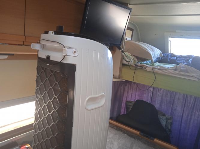

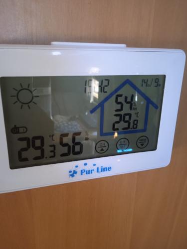

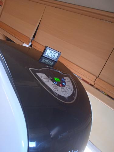

PS :oggi pennichella di 1 oretta sotto sole, con 31 gradi all ombra ambiente, 30 gradi entranti dalla finestra e 24.6 uscenti dall' evaporativo che spara in mansarda. Si stava molto bene.
umidità 55%.
Il.semsore esterno non era all esterno ma dietro l evaporativo..e pure quello interno circa.
La temperatura generale della mansarda stava sui 27/28. Ma senza sarebbe stata sui 30.
Il piccolo ambiente della mansarda riesce a raffreddarlo leggermente. Tuttavia la cosa più importante è sempre l effetto direttamente addosso di sensazione termica che è sempre superiore a quello che fa in temperatura.
Comunque il consumo di acqua è aumentato sensibilmente da quando ho questo affare.
Specialmente quando l umidità non è troppa e quindi funziona a dovere.
La portata massima di aria dichiarata è 16mq al minuto ovvero 960 l.ora.
Non so di quanto supera questo il viesa . Però sicuramente farà di più e con un efficienza sicuramente un po'maggiore di acqua ne beve.
Tra ieri a tarda mattinata e oggi ha bevuto quasi 15l e non è andato tutta la notte.
Devo acquistare una bacinella grande abbastanza da contenere la base dell' affare per lasciarlo in funzione in marcia, opportunamente assicurato, con funzione evaporativa.
Ho provato subito e ho fatto un lagolaugh.
Perché il filtro gocciola fuori nelle curve e buche.
Quindi lo stato lasciando con acqua spenta e filtro ancora bagnato nei brevi spostamenti.
Ma con la bacinella lo potrei usare a pieno in viaggio.

Allora il consumo di acqua è un peso. Ma non credo faccia alcun danno.
Per esempio l.evaporativo portatile che ho preso non mi alza lnumidita interna a più di 65/70% nei casi peggiori. Ricordo che gli evaporativi vanno usati a finestre aperte..non chiuse.
Ora per esempio mi ha consumato circa 2 litri scarsi in 2 ore e 20 minuti con umidità a 60-65%.
Sta abbassando la temperatura dell aria uscente di circa 4 gradi scarsi. Da 28 a 24 e spiccioli.
Ma non si bagna nulla né si sente umidità..si sente solo una sensazione di  aria fresca.
anche quando in realtà è poco più fresca di quella che entra.
