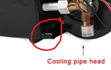

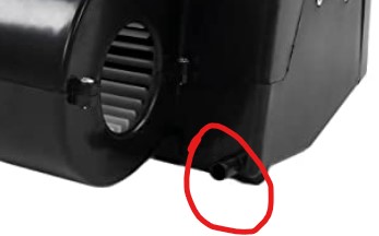

Ho visto l'inserzione sbagliata, quella simile ha una foto che chiarisce che si tratta di un evaporatore per aria condizionata.
Il tubicino sarà la condensa?

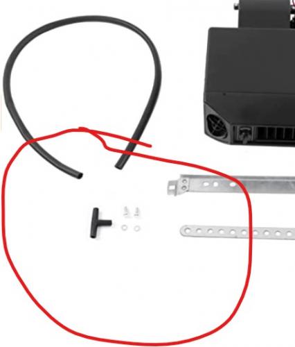

Chiedo venia Ho visto l'inserzione sbagliata, quella simile ha una foto che chiarisce che si tratta di un evaporatore per aria condizionata. Il tubicino sarà la condensa?
i tubicini sono 2 uno per lato. infatti loro ti danno anche un tre vie per sopperire una eventuale inclinazione DX-SX e scaricare la condensaImmagine%202022-07-04%20215039.jpg.Immagine%202022-07-04%20215209.jpgImmagine%202022-07-04%20215335.jpg

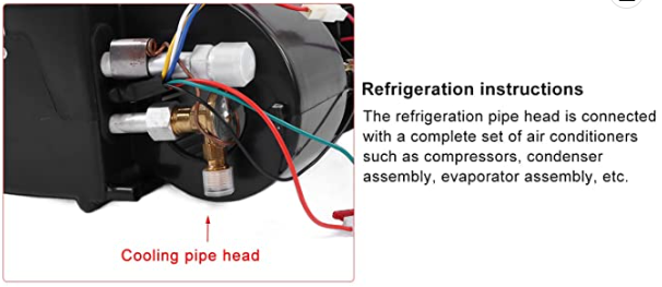

  Link giusto. Francamente non ho capito per niente di cosa esattamente si tratta. Da come viene descritto, puzza tanto di sola. Avrebbe senso di trattarlo come evaporatore (non evaporativo), ma a questo punto manca il resto dell'impianto. Tensione: 12V Corrente: 8,5 A Potenza: 30 W Beh, già qui c'è qualche imprecisione, piccola eh?
Ciao, quella è la parte finale di un circuito di climatizzazione. In pratica il kit completo include la parte che produce il freddo (compressore, scambiatore ecc.) è che va installata nel vano motore . Il kit completo esiste nella versione con cinghia da inserire sul circuito servizi del mezzo (soluzione complicata) o puramente elettrico
https://it.aliexpress.com/item/...
   che assorbe dai 30 ai 40A e quindi va armonizzato con il tipo di alternatore presente sul veicolo. Parliamo comunque di 700 euro da spendere per un prodotto che poi va installato e testato. Magari vale la pena sentire qualche officina per far installare il climatizzatore se previsto di serie sul proprio veicolo
