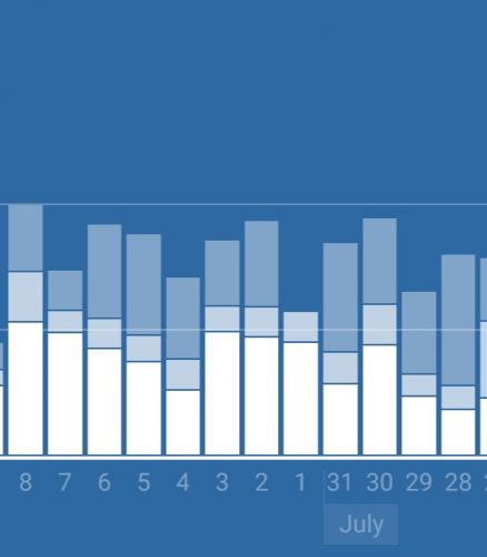

Già di solito io sto tutto il giorno con 200/240 watt di carico sul pannello dalla mattina al tramonto,con frigo trivalente, ventilatore 40 watt, PC e TV tutto su inverter. E il consumo di batteria è zero e ci sta anche la ricarica della sera precedente.
Questo equivale a circa 2 kilowatt ora che consumo regolarmente (solo se c'è sole ovviamente) senza toccare le batterie fino a tardo pomeriggio. Con cose diverse dal clima.
La linea alta corrisponde a 2.21 kWh. E l ultimo segmento delle colonne indica che le batterie hanno raggiunto il 100% e sono in mantenimento, il segmento centrale la fase di assorbimento e il segmento più basso la fase iniziale di carica.
In questi giorni di esempio non ho MAI CHIESTO tutto il possibile al pannello.appunto può dare quasi 1 terzo di più ancora.
Ovviamente con un clima da 400 watt devo rinunciare a frigo trivalente elettrico e ventilatore!
Supponendo che 400watt è il consumo medio e non massimo, piu10% di inverter sono 440 watt.
Per 5 ore sono 2200 wattora
Quindi ho visto che Il pannello da 450 me ne produce 2200wh a occhi chiusi in estate...e in realtà al sole pieno arriva appunto a 3mila wattora in un giorno tirando tutto quello che può dalle 8.00 alle 19.00. Non ho potuto ancora fisicamente provare perché non ho carichi abbastanza da poter consumare tutto.
Quello vecchio da 300w faceva 2mila wattora come massimo possibile in un giorno di estate di sole.
Il calcolo va fatto non sulla produzione istantanea del pannello,che giustamente non è MAI OLTRE 400W, ma intorno a 380watt per le 3/ 4 ore centrali e meno prima e dopo.
Il calcolo va fatto con i wattora di consumo previsti e quelli producibili...
Bisogna vedere quante ore di clima ci stanno dentro i 2500/3000 wattora producibili, e metterci anche il recupero della scarica serale precedente ( mediamente 300wattora)

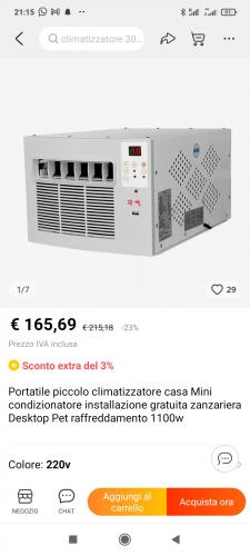

Io sono proprio molto indeciso se prendere 1 o 2 evaporativo... oppure questo
https://a.aliexpress.com/_m0mQOn2
I tuoi cinesi sono quelli che consumano pochissimo piccoli da tavolo?
Io pensavo a un evaporativo a 230v e mi pare consumano da 120 a 150 watt.
Mentre il clima di AliExpress dice massimo 380 watt. Ma è un VERO CLIMATIZZATORE a compressore,anche se piccolo.

Scordati i 27 gradi…..io ho un CDZ da 620 W, 55 A da shunt, costanti quando non raggiunge la temperatura impostata, cioè mai.
400 Ah di LFP + 100 di AGM e più di 1000 W di PV

Buongiorno..quanto consuma questo condizionatore come potenza elettrica? È Possibile farlo funzionare con 450w di solare sotto il sole di giorno?(anche poche ore). Il pannello è in grado di produrre circa 3kilowattora scarsi
in una giornata di sole (230amperora). E 400 watt di potenza istantanea scarsi per le ore centrali. Perché sto pensando a un piccolo condizionatore portatile di AliExpress da 2/3mila Btu e soli 380w di consumo elettrico massimo che va bene per quello che voglio fare.(ho già fatto i conti) Cioè usarlo col pannello è solo in situazioni di caldo estremo quando diventa quasi pericolo, di giorno. (quindi molto rare per me). Però non conosco questa soluzione di cui si parla e vorrei considerarla. Lo scopo è portate la temperatura cellula a 27/28 gradi le rare volte che in pieno pomeriggio c'è ne sono 33 dentro... Casi appunto estremi di meno di 10gg l anno
Dovresti metterne due dei cinesi, uno penso faccia poco, ma puoi poi farne andare anche uno solo quando non hai surplus dai pannelli.
