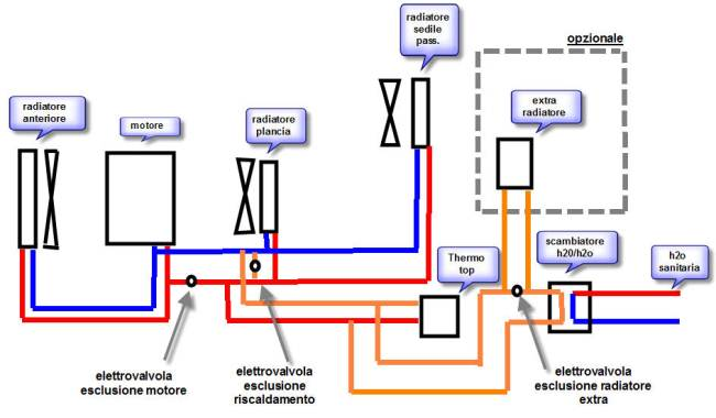

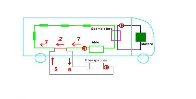

Questo è lo schema che miavevano
dato a Parma
dallo stand Alde/Eberscpacher .

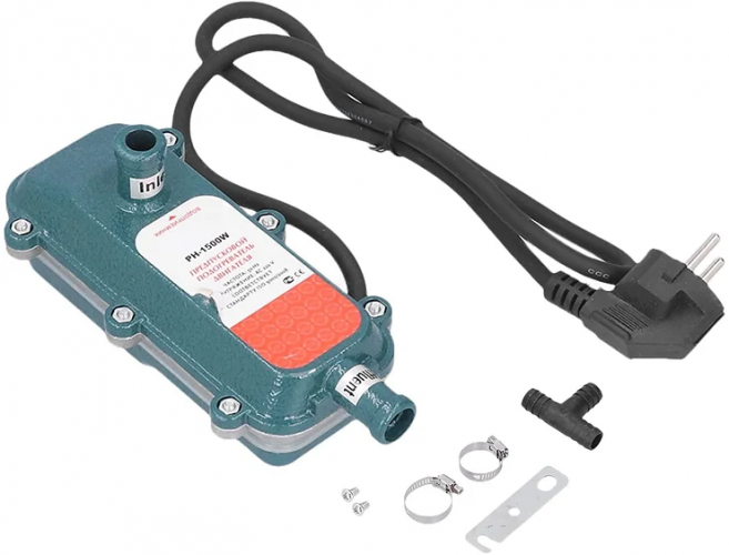

A mio parere in montaggio e' troppo complicato, e' anche grosso e pesante, va supportato. Nel mio vano motore non saprei dove metterlo, c'e' poco spazio. Ok magari per un camion....
Personalmente ho optato per un preriscaldatore elettrico collegato alla 230. Il mio camper dorme nel mio giardino, con la presa del box, telecomandata  da casa, lo accendo 20/30 minuti prima di uscire; cosi' trovo il motore bello caldo e il riscaldamento subito attivo. Si monta in mezz'ora, intercettando il tubo in gomma che esce dal riscaldamento dell'abitacolo...due fascette e via. Ha una piccola pompetta di circolazione e due termostati che lo staccano a 75C*. E' piccolo e leggero.
In estate, essendo totalmente passante, non crea nessun problema.
Costo irrisorio.
Certo, ci vuole una presa 230, ma io ce l'ho.

A mio parere in montaggio e' troppo complicato, e' anche grosso e pesante, va supportato. Nel mio vano motore non saprei dove metterlo, c'e' poco spazio. Ok magari per un camion.... Personalmente ho optato per un preriscaldatore
elettrico collegato alla 230. Il mio camper dorme nel mio giardino, con la presa del box, telecomandata  da casa, lo accendo 20/30 minuti prima di uscire; cosi' trovo il motore bello caldo e il riscaldamento subito attivo. Si monta in mezz'ora, intercettando il tubo in gomma che esce dal riscaldamento dell'abitacolo...due fascette e via. Ha una piccola pompetta di circolazione e due termostati che lo staccano a 75C*. E' piccolo e leggero. In estate, essendo totalmente passante, non crea nessun problema. Costo irrisorio. Certo, ci vuole una presa 230, ma io ce l'ho.

Questo è lo schema che miavevano dato a Parma dallo stand Alde/Eberscpacher .
I numeri a cosa corrispondono ?
Dallo schema direi che viene montato in parallelo.
Si questo per il motore

I numeri a cosa corrispondono ? Dallo schema direi che viene montato in parallelo.
I numeri non lo hanno precisato
Poi altro schema che si trova  e
qualcuno ne ha anche un altro (che non trovo)
con Alde + Eber...
