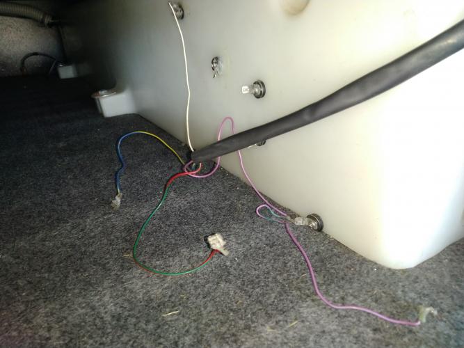

Buongiorno,
qualcuno sa indicarmi il corretto posizionamento dei terminali dei collegamenti elettrici che servono per segnalare alla centralina i livelli di riempimento del serbatoio potabile nel gavone passante di un laika 2.1 classic?
Purtroppo a parte il bianco ho il giallo-blu, il rosso verde ed il viola che si sono staccati e non so in che ordine debbano essere posizionati.

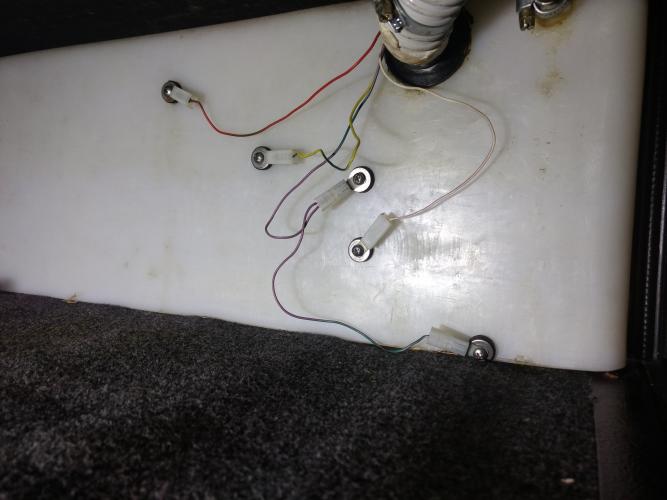

Alcuni cavi sono staccati ma più o meno si capisce. Se c'è la faccio stassera faccio una foto corretta.

Inserito il 25/10/2019 alle: 19:20:53
15720240797721945568926.jpgEcco la foto corretta

La foto sarà anche corretta ma elettricamente non può esserlo tu cosa puoi dire ?

In risposta al messaggio di falchirossi del 25/10/2019 alle 19:20:53
Grazie Falchirossi, ma sei sicuro che sia questo lo schema di collegamento giusto? C'è qualcosa che non mi sdubbia

In risposta al messaggio di Stefino del 25/10/2019 alle 21:03:15
In effetti non sono convinto che sia la configurazione corretta...

Inserito il 27/10/2019 alle: 20:26:51
No a me funziona bene.
1 rosso serbatoio pieno
2 Giallo verde serbatoio a metà
3 bianco serbatoio vuoto
4 viola verde segnale

Inserito il 29/10/2019 alle: 12:26:52
In risposta al messaggio di falchirossi del 27/10/2019 alle 20:26:51
No a me funziona bene. 1 rosso serbatoio pieno 2 Giallo verde serbatoio a metà 3 bianco serbatoio vuoto 4 viola verde segnale  Ciao Marcello
Grazie Marcello, farò come da te indicato.
