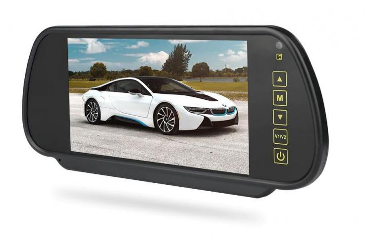

Ho un monitor simile a questo:
Questi sono i collegamenti fatti:
Rosso -> 12 volt
Nero -> massa
Retrocamera -> ingresso 1
Se accendo il monitor e la retrocamera, mi appare automaticamente la visuale sullo scarico delle nere. Fin qui' tutto ok... se invece voglio visualizzare una seconda retrocamera, devo selezionare manualmente il secondo ingresso video. C'e un filo non collegato a nulla che sul manualetto viene indicato come "to backsystem". Per vedere automaticamente la seconda retrocamera cosa devo fare? Devo dare 12 volt al cavetto indicato come "to backsystem"?  Se si, il monitor deve essere alimentato anche dal cavetto rosso dei 12 volt? O si accende automaticamente dando i 12 volt solo al cavetto "to backsystem"? E' un monitorino del cavolo, ma se non lo rompo non devo ricomprarlo. smiley

Se le 2 telecamere sono collegate ai rispettivi spinotto rca gialli,devi semplicemente selezionare video 1 o video 2
il filo giallo è il collegamento per la retromarcia.

Automaticamente ,che cosa significa? La selezione la fai usando il tasto V1 o V2 . In genere la priorità è su V1

Posso aver capito male io, ma se si collega il filo in questione poi il monitor e la telecamera dovrebbero accendersi nel momento in cui si innesta la retromarcia o gli si da comunque corrente in qualche modo. Io ho collegato la telecamera per lo scarico delle nere all'ingresso con priorita' e quindi accendendo il monitor vedo automaticamente lo scarico. Ora, se non ho capito male, collegando il filo alla retromarcia, dovrebbe accendersi il monitor automaticamente con l'altro ingresso e che voglio usare per mettere una reteocamera per vedere cosa succede dietro. Questo vorrei farlo senza bruciare il monitor o la telecamera facendo esperimenti strani. Il foglietto di istruzioni ce l'ho a casa e non da molte informazioni.

Ho lo stesso monitor, fissato allo specchietto retrovisore.
La 12V sul filo retromarcia fa accendere il monitor,  ti fa vedere la telecamera prioritaria nel mio caso l'ultima utilizzata.
In ogni caso con il tasto V1/V2 puoi selezionare quale delle due telecamere usare.

Ah, ecco. Quindi non fa attivare il secondo ingresso video, ma fa solo attivare il monitor?
