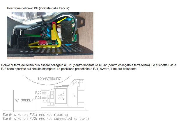

Il mio inverter esce così
... rimane sempre bifase ma il doppio guasto di terra è scongiurato.
Bluetti non consente di predisporre i loro apparecchi in fase-neutro.
Negi inverter, invece, questa cosa è addirittura realizzabile con un ponticello apposito.

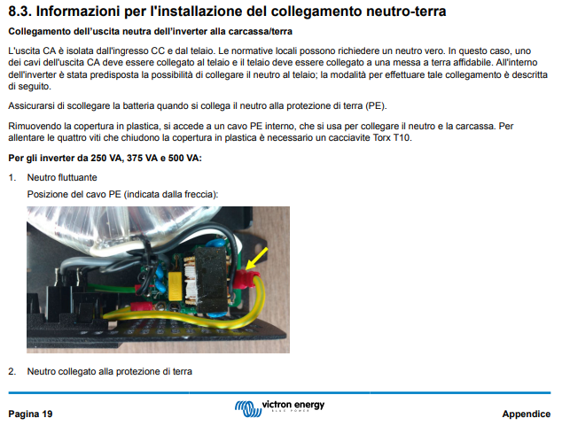

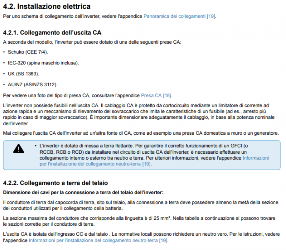

Se "dubiti fortemente" che ora non sia sicuro, alimenta il camper col generatore oppure col Bluetti e goditi il fresco.
.. oppure approfondisci l'argomento, la scelta è solo tua.
Ecco un paio di estratti della manualistica Victron per i loro inverter.
e anche...
Come vedi l'argomento è complesso.
