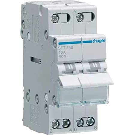

Salve. Se è possibile mi servirebbe capire come si collega il commutatore nella foto in basso. In pratica io dovrei usarlo per collegare 2 fonti che producono corrente elettrica a 220 volt (o generatore o colonnina,) e 1 utenza ( scaldacqua). In questo modo potrei fare funzionare lo scaldacqua con uno o con l'altra fonte intervenendo con l'interruttore presente nel commutatore. Però vorrei capire dove vanno inseriti i cavi. Ho visto ci sono diversi numeri indicati nel commutatore. Qualcuno può darmi un'indicazione? Grazie41mPQwYXUTL__AC_SS450_.jpg

Non ho l'oggetto sottomano ma solo internet ma io, per abitudine, confermo sempre col tester eventuali mie deduzioni...
Quindi ti dico SENZA GARANZIA come secondo me va fatto, ma, insisto in questo concetto, dovrei verificare con l'ohmetro, se non sai come fare allora ci vuole un elettricista.
Scaldaacqua su 1 e 5
Generatore su 2 e 6
230 della colonnina su 4 e 8
Marco.

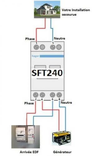

giuste le indicazioni di Emme48. Vedi schema easy sotto (EDF è l'enel francese):
