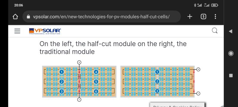

Ma perché mettete diodi di blocco tra pannelli uguali in parallelo?
Qual è la funzione esatta?
mi è chiara la funzione dei diodi di bypass tra gruppi di celle in serie di uno stesso pannello.
Ma non di questi di blocco.
Da quanto ho visto la bassa luce su un pannello fa crollare la corrente ma non la tensione (salvo quasi senza luce).
Quindi ho chiaro il senso di diodi di bypass anche tra pannelli in serie... perché basta pochissima.differemza di luce per fare abbassare la corrente di uno dei pannelli
Ma i diodi di blocco tra pannelli in parallelo praticamente servono se uno dei 2 ha una coperta sopra o in ombra di un edificio ?
Magari sbaglio ma i moderni pannelli halfcut da 120 o 144 celle sono in realtà 2 moduli in parallelo attaccati da 60 o 72 mezze celle in serie. Ma non hanno altri diodi oltre a quelli già presenti nei pannelli di sole 60 o 72 celle intere in serie.
Cioè il mio pannello da 144 semicelle dovrebbe avere allora un diodo di blocco tra i 2 moduli in parallelo che lo compongono?
Aggiungo lo schema del pannello half cut così qualcuno mi chiarisce bene
Modificato da Hunter85 il 06/09/2022 alle 20:39:41
11/08/2003 7770
Inserito il 06/09/2022 alle: 21:50:53
Infatti per due pannelli uguali non servono.
La CEI 82-25 li prescrive (diodi o fusibili di stringa) per 3 o più pannelli (o stringhe) in parallelelo
Gli half cut infatti tra i due "semipannelli" non li hanno, se fossero necessari avrebbero uno schema diverso, con i diodi di blocco.
Ne ho accennato alcune volte (e anche altri).
Così come che gli HC dovrebbero per forza avere anch'essi quella "approssimazione" nell'algoritmo MPPT per cui col parallelo si consiglia un regolatore per ogni pannello.

E' così ed è stato detto mille volte, gli Schottky che si usano nei PV hanno comunque una caduta di tensione di 0.3 V anche per basse correnti, tanti dicono che vanno dimensionati per la somma della corrente massima degli altri pannelli, ma non hanno senso se non per sicurezza nel caso che un pannello si guasti in cortocircuito, la stessa funzione che è solo di sicurezza dell'impianto, per incendio per esempio, è meglio però sia fatta con fusibili, che non hanno caduta di tensione e non si scaldano, la portata del fusibile deve essere di poco superiore alla corrente massima del singolo pannello.
I diodi vanno invece usati per il bypass quando i pannelli sono collegati in serie, ma in questo caso sono già inseriti dal costruttore nella cassetta di derivazione dei cavi, i fusibili devono anche essere messi alla fine della stringa quando ce ne sono più di una poi collegate in parallelo, di solito si mettono direttamente in prossimità dell'inverter.
