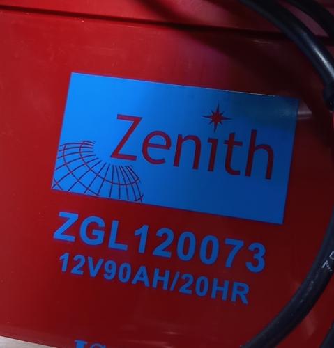

- Batteria (così rispondo anche a Camper66) : quella che monto è una AGM di 90 Ah (chissà perché mi ricordavo 95!). Qui sotto, se riesco a caricare una foto, vedrete marca e modello (ho dovuto fotografare con uno specchio e poi ribaltare orizzontalmente l'immagine). Per ora, come dicevo, rimane solo quella. Però ho anche fatto un salto presso una "casa della batteria" a due passi da dove abito. Per le misure che mi hanno dato, dovrei poter farcene stare due da 70 Ah ciascuna, ovviamente da mettere in parallelo. Parliamo di due AGM da avviamento, costo complessivo sui 300 euro. Caffé a parte (che è il problema minore, nonostante tutto il bailamme che ho sollevato) sarei più tranquillo in caso di soste fuori campeggio/area di sosta. Il mio timore principale è quello di rimanere senza frigo, salvo accendere il motore per ricaricare, che non mi sembra una bella cosa, che ovviamente farei se servisse. Fuori campeggio o AdS non ci sono mai stato e spero di non doverci stare (ma prima o poi do per scontato che succederà). Avevo fatto  quattro notti - nel ponte del primo maggio - in un campeggio provando a non allacciarmi alla corrente, e non ho mai avuto problemi. Però erano state giornate tutte soleggiate e montavo 135 Ah (90+45). Infatti era prima che la 45 Ah morisse (è poi deceduta durante l'uscita successiva, nel ponte del 2 giugno). Con 90 Ah boh? Si vedrà. Se se la cava bene vorrei farla durare ancora qualche anno. In fondo ne ha solo 2, come il camper. Se invece mi ritrovassi a corto di corrente nel bisogno, non mi farei scrupoli a sostituirla subito con le due 70+70 o, se non entrassero bene nel vano, 60+60.

Segue foto della mia attuale batteria:

a) ottima la scelta di passare ad una macchina da 450W che in pratica ti mette al riparo da parecchie seccature relative all'impianto da realizzare per farla funzionare.
la tua batteria NON è una batteria da avviamento, ma un'ottima batteria stazionaria che nonostante i suoi 90Ah sarà in grado di offrirti abbondante energia e MOLTA di più di ciò che avrebbe fatto una batteria P/A da due soldi.
in merito alle disponibilità di spazio che hai a disposizione dovresti dire quanto spazio effettivamente hai per aiutarti al meglio, perchè NEMMENO due batterie nuove se di diversa potenza vanno bene collegate in parallelo. Le batterie in parallelo vogliono UGUALI per poter ricavere da loro il massimo che possono offrire senza alcun spreco/deterioramento precoce.

Mi fa piacere che la mia sia una buona batteria. Io non avrei saputo dire, perché mi mancano i termini di riferimento. A questo punto posso sperare che mi servirà onorevolmente per diversi anni, e mai gliene affiancherò un'altra.

sulla bontà della batteria non vi sono dubbi, poi bisogna vedere come la tratterai...
cerca sempre di tenerla il più carica possibile e non scendere mai sotto agli 11V.

La batteria è di ottima qualità, e fa davvero piacere che sia stata installata in primo allestimento: chi ti ha venduto il camper non ha risparmiato come invece spesso accade.
La scelta vincente è comunque l'abbattimento dei consumi con la macchinetta da 450W, perché nello scenario di partenza il prelievo di corrente a cui avresti sottoposto la Zenith non sarebbe stato per nulla salutare.
Non si tratta di qualità (già detto: è ottima) o di capacità ma di caratteristiche progettuali. Si tratta di una AGM a scarica lenta pensata per usi stazionari, con prelievi costanti e di modesta entità. I 125 A l'avrebbero comunque stressata accorciandone la vita utile, e magari mettendoti potenzialmente a rischio di restare al buio in vacanza (che era la mia prima preoccupazione nel suggerirti di non usarla per il caffè).
Coi 40-45 A della nuova lo scenario cambia, puoi goderti vacanze e caffè anche in libera e (visto che normalmente ti appoggi a strutture che ti forniscono la 230) rimandare per adesso ulteriori aumenti di capacità energetica.

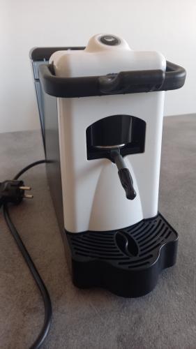

È arrivata!

L'ho provata in casa. Domani la testo sul camper. Comunque mi pare che il caffè lo faccia bene come piace a me: denso e cremoso. Quello del test, per i miei gusti era troppo forte, ma credo sia una questione di cialde: quelle del Lidl intensità 5 su 5. Proverò poi qualche cialda magari meno intensa.

Il marchio e' buono, il modello non proprio, non per i tuoi scopi, forse perché ribassata "calza" meglio nel suo vano ma, attento ai tuoi consumi abitudinari,  in un paio d'ore potresti ritrovarla scarica.
