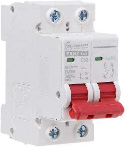

Sul mio impianto, ho sostituito i cavi originali con nuovi da 6mm. che scendono direttamente in cellula, al regolatore; ma ho interposto un interruttore bipolare non magnetotermico adatto alle basse tensioni di adeguata portata, per eventualmente isolare i pannelli da tutto l'impianto, senza dover staccare i fili dai morsetti del regolatore. Se devo trafficare sulle batterie servizi, o comunque sull'impianto solare, non voglio che questo sia in tensione.
Poi non so, non sono un tecnico, non credo che detto interruttore vada ad influire sulla resa dei pannelli, che comunque e' gia' abbondante rispetto ai miei consumi tipici.
