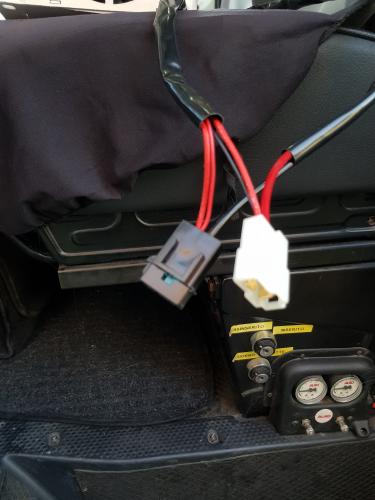

vorrei collegare alla BS un riscaldatore da 300w per scaldare la cellula in viaggio. Nella foto i cavi a destra vanno in un interruttore on/off mentre quello a sinistra al riscaldatore. Nella scatolina nera c'è un  fusibile.

perchè chiedere al già stressato alternatore di fornire altri 25 ampere?

Dici che può creare problemi se lo uso in viaggio? Io avevo intenzione di collegarlo alla BS

La BS da cos credi venga ricaricata ? Sempre dall'alternatore del mezzo ... quindi sempre lui è l'elemento stressato. Non è più semplice e comodo usare il riscaldamento di bordo che sfrutta il calore del liquido di raffreddamento ?

Sicuramente,ma momento non ho tempo per portare il mezzo a fare questo lavoro e questo mi sembrava il modo più rapido per affrontare il freddo in viaggio

Riscaldatore da 300W a 12V ?? Qualche ciofechina cinese ??
Premesso che con 300W scaldi ben poco (il Dometic 1600 ha un riscaldatore da 800 ed esce aria appena tiepida), fai questo ragionamento:
L'alternatore fornisce diciamo 150/180 W.
Il resto deve essere fornito dalla batteria; 300W-180 = 120, cioè 10A assorbiti dalla stessa.
Se poi acccendi i fanali, ad esempio in autostrada o dopo l'imbrunire, i 10A diventano probabilmente 18/20.
Ammettiamo la batteria sia da 100Ah, che tu parta con la batteria nuovissima e caricata al 100%.
L'alternatore non la carica in quanto ha già il suo da fare con la stufetta. Senza parlare del consumo del mezzo (centralina, autoradio, eccetera).
Nel migliore dei casi (quello da 10A), dopo due ore di viaggio le hai sottratto 20Ah, dopo quattro 40.
La sua capacità residua è scesa a metà circa. Molto vicino al centro smaltimento rifiuti speciali.

p.s.1: Se il camper ha il Truma Secumotion (o quello nuovo che non ricordo come si chiami) e la stufa Combi, in viaggio puoi tenerla accesa.
p.s. Alternativa: partire col camper ben caldo e con riscaldamento verso i piedi funzionante al massimo.

dimentichi  il consumo del frigoriferowink
a meno di andare in strutture con la 220v, arriverebbe con la/le batteria/e  parzialmente scarica

Va bene,prima di partire collego il camper alla 220 e accendo la stufa a olio fino alla partenza. Poi in viaggio riscaldamento a "palla"

io quando ho avuto il mansardato (nell'unico inverno che l'ho tenuto) visto che il riscaldamento cruscotto non arrivava dietro, utilizzai un corrugato di quelli da cavidotto (50mm almeno)  collegato ad una bocchetta dei piedi, riusciva a riscaldare anche in dinette.
