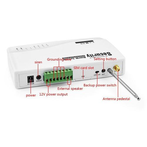

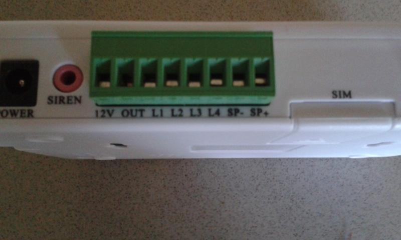

salve,  sto  cercando di montare  una semplice   centralina di allarme sul mio camper  pagata 26 euro ma dalle recensioni fa quello che promette e tutto deve funzionare come descritto ,quindi sto sbagliando io in qualcosa  ,dalla descrizione  mi pare molto funzionale , il problema sta nel fatto che tutto il manuale è in inglese e non tanto chiaro ma intuitivo  ,tanto che sono riuscito a programmare i sensori wi fi ,programmare la chiamata in caso di allarme sul mio telefono ,ma non riesco a comprendere come collegare i sensori filari di cui da istruzioni ha 4 contatti dedicati L1-L2-L3-L4  ma di fatto un solo filo  per ogni   sensore  dove vengono descritti che vanno collegati alla   massa ,ho provato in tutti i modi, a massa ,con negativo ,positivo  ma non trovo il modo per fare funzionare i sensori filari ,secondo voi i sensori avendo due fili con contatto NC/NO come cavolo vanno collegati a questa centralina essendoci sono un filo er la centralina ?   ho messo mano alla centralina antifurto di casa  casa  molto piu sofisticata troone il verso ,ma su questa cinesata non comprendo come collegare questi sensori filari con un solo filo di ritorno alla centralina ...spero qualcuno conosca come collegarli a massa con un solo filo ...20210714_093620%20(FILEminimizer).jpgHTB1HMYndwfH8KJjy1zcq6ATzpXa8%20(FILEminimizer).jpg20210714_093656%20(FILEminimizer).jpg20210714_093715%20(FILEminimizer)(1).jpg
,dalla descrizione  mi pare molto funzionale , il problema sta nel fatto che tutto il manuale è in inglese e non tanto chiaro ma intuitivo  ,tanto che sono riuscito a programmare i sensori wi fi ,programmare la chiamata in caso di allarme sul mio telefono ,ma non riesco a comprendere come collegare i sensori filari di cui da istruzioni ha 4 contatti dedicati L1-L2-L3-L4  ma di fatto un solo filo  per ogni   sensore  dove vengono descritti che vanno collegati alla   massa ,ho provato in tutti i modi, a massa ,con negativo ,positivo  ma non trovo il modo per fare funzionare i sensori filari ,secondo voi i sensori avendo due fili con contatto NC/NO come cavolo vanno collegati a questa centralina essendoci sono un filo er la centralina ?   ho messo mano alla centralina antifurto di casa  casa  molto piu sofisticata troone il verso ,ma su questa cinesata non comprendo come collegare questi sensori filari con un solo filo di ritorno alla centralina ...spero qualcuno conosca come collegarli a massa con un solo filo ... vivi e lascia vivere
E' scritto grounding ware che dovrebbe significare a massa.
quindi quando uno dei 4 ingressi vengono cortocircuitati a massa fanno scattare allarme.
Devi usare un contatto normalmente aperto un capo ad 1 dei 4 ingressi l'altro capo a massa (verifica che la massa della alimentazione centralina sia insieme alla massa del camper) altrimenti non funziona.

E' scritto grounding ware che dovrebbe significare a massa. quindi quando uno dei 4 ingressi vengono cortocircuitati a massa fanno scattare allarme. Devi usare un contatto normalmente aperto un capo ad 1 dei 4 ingressi l'altro capo a massa (verifica che la massa della alimentazione centralina sia insieme alla massa del camper) altrimenti non funziona.
credi  che  invece di una massa  vada bene anche un negativo 12v della batteria ? molto piu facile da reperire all'interno di un camper ...
Perchè non è la stessa cosa ?

direi proprio  di si anche se quella centralina viene utilizzata prevalentemente in abitazioni presumo vada bene anche un negativo 12v  , quindi possiamo essere certi che sui contatti filari ci va un sensore con contatto aperto che quando tacitato   chiude il contatto e fa arrivare un negativo alla centralina e parte l'allarme  .
Oppure il contrario.
non so come sia il tuo allarme ma molti lavorano anche a mancanza o apertura o interruzione (vedi taglio di un conduttore o apertura di una finestra con contatti reed)

certamente ,ora che siamo certi su quei contati ci vada un negativo ,posso fare tutte le prove del caso ,tanto io credo che mandargli un negativi 12v non rischio di bruciare nulla ,almeno spero ! laughtimore che ho sempre avuto e sono venuto qui a chiedere consiglio proprio per questo ,
comunque per 25 euro rimane un bel oggettino per i nostri camper con consumi irrisori ,perchè nella prima immagine postata dei contatti partendo da sx il primo 12v e il secondo out  ,quello è un contatto pulito dove da remoto chiamando da telefonino  la sim inserita all'interno della centralina  e cliccando 6 si attiva il conatto chiudendosi ,mentre cliccando 7 si disabilità aprendosi  ,poi si puo inserire /disinserire l'allarme e avere anche l'ascolto ambientale e collegandoci  una telecamera si controlla visivamente , io con questo contatto accendo e spengo la stufa conbi c6 tramite il contatto orologio sulla scheda che è fatto proprio per questa funzione ,  procedura ampiamente utilizzata anche sul precedente camper ,ma la combi deve avere il comando a rotella e non il cp plus,ma volendo si possono fare tante altre cose  wink

certamente ,ora che siamo certi su quei contati ci vada un negativo ,posso fare tutte le prove del caso ,tanto io credo che mandargli un negativi 12v non rischio di bruciare nulla ,almeno spero ! timore che ho sempre avuto
e sono venuto qui a chiedere consiglio proprio per questo , comunque per 25 euro rimane un bel oggettino per i nostri camper con consumi irrisori ,perchè nella prima immagine postata dei contatti partendo da sx il primo 12v e il secondo out  ,quello è un contatto pulito dove da remoto chiamando da telefonino  la sim inserita all'interno della centralina  e cliccando 6 si attiva il conatto chiudendosi ,mentre cliccando 7 si disabilità aprendosi  ,poi si puo inserire /disinserire l'allarme e avere anche l'ascolto ambientale e collegandoci  una telecamera si controlla visivamente , io con questo contatto accendo e spengo la stufa conbi c6 tramite il contatto orologio sulla scheda che è fatto proprio per questa funzione ,  procedura ampiamente utilizzata anche sul precedente camper ,ma la combi deve avere il comando a rotella e non il cp plus,ma volendo si possono fare tante altre cose
Mi sembra bene per quel prezzo, metti un link magari.
Comunque non ritengo giusto parlare di 12 volt negativi visto che il negativo batteria è a Massa, i 12 volt negativi che si scrivono -12 volt sono usati di soliti dove hai un livello 0, appunto a massa e volendo hai anche un +12 volt.
Normalmente i pulsanti o sensori come li vuoi chiamare vengono collegati un capo al telaio comodo da raggiungere e alla centralina appunto per segnalare che alla chiusura va  a massa e suona oppure attiva qualcosa.
