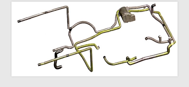

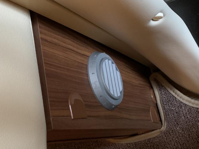

Ciao per ora non è andato nulla in blocco. Come puoi. Edere sotto ho messo prima bocchetta aperta a 45º Webasto e seconda chiudibile.  Mentre secondo ramo della parte anteriore va direttamente al bagno.  Secondo ramo da 80 serve tutta la parte posteriore.
ED58DC7F-ACD6-424B-B8CB-444BA89A4209.jpeg57F751BF-BF0A-4746-9E7B-01988CA9DBF2.jpeg4ECABE45-2CEF-4D68-8DC6-48B1F7FEED90.jpegti allego, se può interessarti , la distribuzione del mio impianto. Dove vedi la truma c’è anche l’ingresso del Webasto.
mentre le 2 bocchette della dinette , all’ingresso e sotto il gradino posteriore ho eliminato le bocchette (-5) è così non vado a chiudere nessuna bocchetta.

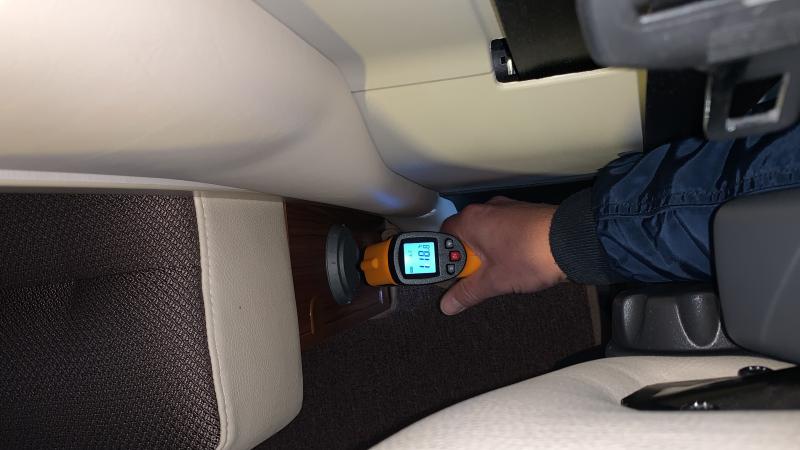

Ciao Paolo grazie del tuo intervento io comunque sono convinto e certo di quello che ho fatto,hai fatto bene a portare la tua esperienza per gli scettici che contestano il lavoro da me fatto.
comunque oggi ho provato ad accendere la truma e alla prima bocchetta la temperatura è di gran lunga più alta.
Allego foto misurazione truma prima bocchetta
p.s. Non ho capito perché mi carica le foto girate.
81,1°c con Webasto acceso.
buon Natale a tutti.
Luca

In risposta al messaggio di geppetto22 del 25/12/2019 alle 22:03:01
Guarda che non sono io lo scettico sono le direttive di webasto! Ovviamente un allestitore ha tutti gli interessi a risparmiare, visto la notevole differenza di costo delle tubazioni! la tua soluzione semplifica il  lavoro quindi molto apprezzabile!!
Ciao , lo so che non sei tu lo scettico! Ti avevo ringraziato per il fatto che hai detto che hai un’impianto truma pur avendo un eberspecher!
È una settimana che provo e riprovo il Webasto e alla prima bocchetta ho la temperatura più alta quando accendo la truma è nn il Webasto!!
81 con Webasto e 118 con truma!
Luca

Ho cambiato le prime 2 bocchette quelle della cabina.
La prima quella con le griglie a 45º e la seconda chiudibile , anche perché a me serve più calore dietro nei 2 letti gemelli.
ciao Luca.
