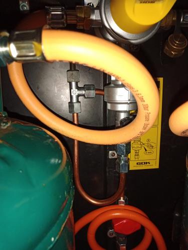

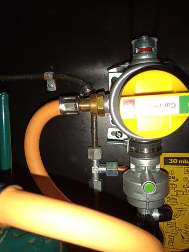

Impianto finito, tra freddo, pioggia e ghiaccio ho aspettato un po'. Tutto testato e perfettamente funzionante, senza perdite di gas.IMG_20210219_174901_6.jpgIMG_20210219_175034_9.jpgIMG_20210219_174918_1.jpgIMG_20210219_174936_8.jpg
