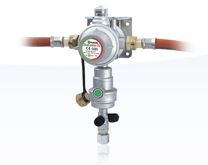

Inserito il 01/01/2021 alle: 19:32:36
In risposta al messaggio di latrofa124 del 30/12/2020 alle 11:47:30
Va be, questo cos'è,? Roberto
Questo in foto è il Duocontrol CS, ma sei un po troppo ermetico nelle domande wink.... la tastiera mica si consuma laugh
12/11/2006 59051

Inserito il 01/01/2021 alle: 20:46:30
In risposta al messaggio di IZ4DJI del 01/01/2021 alle 19:32:36
Questo in foto è il Duocontrol CS, ma sei un po troppo ermetico nelle domande .... la tastiera mica si consuma
Risposta esatta, voto 10.con lode
senza la polemica laugh​​​​​​

12/11/2006 59051
Inserito il 02/01/2021 alle: 01:42:44
In risposta al messaggio di latrofa124 del 01/01/2021 alle 20:46:30
Risposta esatta, voto 10.con lode senza la polemica ​​​​​​ Roberto
quindi era solo per testare la mia cultura personale e preparazione....wink....tanto per capire...ma io sono uno che studia laugh

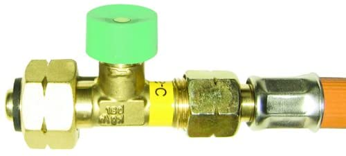

Inserito il 02/01/2021 alle: 01:45:13
In risposta al messaggio di enzov1100 del 01/01/2021 alle 21:02:48
Io sta valvola non l'ho notata nel camper, che ha meno di due anni, proverò a guardarci meglio.
la valvola di sicurezza è questo tasto verde:
se si rompe il tubo scatta e chiude la bombola.
Inserito il 02/01/2021 alle: 08:09:28
In risposta al messaggio di IZ4DJI del 02/01/2021 alle 01:45:13
la valvola di sicurezza è questo tasto verde: se si rompe il tubo scatta e chiude la bombola.
Ricapitolando,
OK il tubo con valvola Truma, una sola bombola Beyfin connessa, posso viaggiare con il gas aperto se ho questo?
015_51610_01(3).jpgRoberto
PS. Nel tuo caso, visto che hai la Truma a gasolio, il gas aperto in marcia, ti serve?
La Bombola Beyfin, oltre la leggerezza e il propano, offre una sicurezza in più, dette bombole al peggio sfiammano ma non esplodono come le metalliche, è la fase esplosiva quella più pericolosa,specie se ne hanno accanto un'altra.

Inserito il 02/01/2021 alle: 08:32:01
In risposta al messaggio di latrofa124 del 02/01/2021 alle 08:09:28
Ricapitolando, OK il tubo con valvola Truma, una sola bombola Beyfin connessa, posso viaggiare con il gas aperto se ho questo?  Roberto  PS. Nel tuo caso, visto che hai la Truma a gasolio, il gas aperto in marcia, ti serve?
Puoi farlo ma puoi solo usare la combi truma a gas in viaggio, niente frigo a gas o cucinare viaggiando.
se non usi la combi a gas in viaggio meglio chiudere tutte le bombole in viaggio per me.
