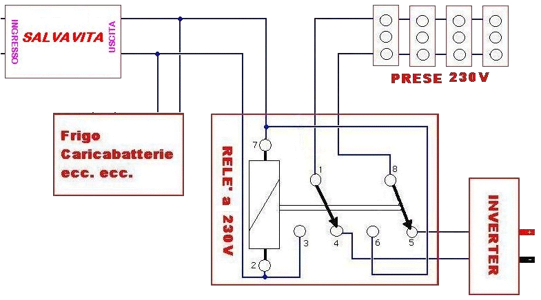

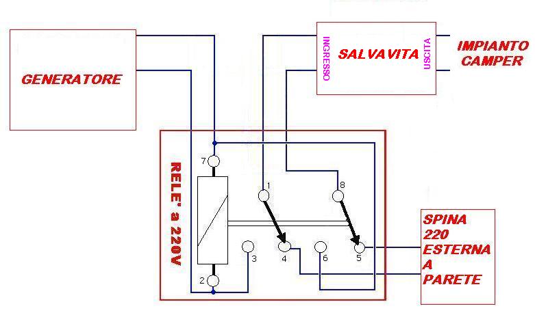

relecamper.gifprendi spunto da questi 2 schemirelegeneratore%5B1%5D.jpeg.jpg

Prendi spunto dai 2 schemi e nel 2° l'inverter va al posto del generatore.

Il secondo schema non va bene perche' con esso il caricabatteria puo' essere collegato tramite inverter.
il primo schema va bene ma il frigo va collegato non prima del rele, ma invece il frigo va collegato assieme alle prese 230V cosi' che quando vuole puo' far andare il frigo tramite pannelli solari e inverter.

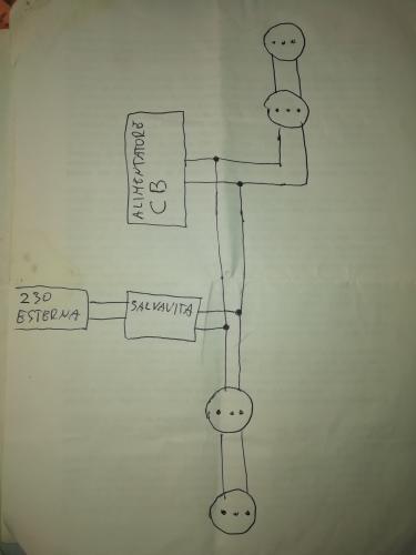

Questo è lo schema del mio camper per la 230v esterna attualmente :IMG_20211121_164948.jpg
La. Presa esterna e il salvavita sono a centro camper, e c'è un morsetto che poi va ad alimentare 2 prese dietro e 2 prese + caricabatterie davanti.
Non trovo il modo di inserire il relè e l Inverter in modo che l Inverter alimenti tutte le prese MA NON L ALIMENTATORE/CB.
Mi potete aiutare prendendo come base questo schema?

Purtroppo le cose sono sempre più complicate di quel che sembrano.  Questo è lo schema del mio camper per la 230v esterna attualmente : La. Presa esterna e il salvavita sono a centro camper, e c'è un morsetto che poi
va ad alimentare 2 prese dietro e 2 prese + caricabatterie davanti.  Non trovo il modo di inserire il relè e l Inverter in modo che l Inverter alimenti tutte le prese MA NON L ALIMENTATORE/CB.  Mi potete aiutare prendendo come base questo schema?
Ciao Hunter, bentrovato, piacere di leggerti.
Purtroppo l'unico modo è passare un cavo che alimenti solo il CB, non serve una grande sezione, anche se fosse da 20 A sul +12 sul 220 sarebbero circa 1 A, anche 1 mmq andrebbe bene. Il problema è dove farlo passare, ma questo puoi vederlo solo tu, ma sappiamo che sai come cavartela.
Per lo schema il 1^ caso è quello che più si avvicina, frigo a parte, il 2^ lascialo stare, per la terra ecc vedi sul sito di M48, li spiega tutto per bene.

Al primo schema, perfettamente corretto, suggerirei una aggiunta (Attenzione: serve solo a chi ha batteria/e con capacità abbondante ed inverter altrettanto abbondante). Sul filo che va alla bobina del relè ho aggiunto un interruttore che, se attivato, permette, pur se allacciati alla rete esterna, di attivare l'inverter di bordo. Questo è utile quando si ha, sul quadro elettrico di allacciamento, un magnetotermico con soglia di scatto inferiore alla necessità di potenza dell'elettrodomestico (phon,  macchina del caffè). Non intendo, ovviamente, scatenare le reazioni dei no-nespresso!!. Io cito solo ciò che ho fatto, con convinzione personale e da parecchi anni, sui miei ultimi mezzi. Cordialmente, Luciano.
In realtà credo di aver capito, devo solo lasciare il cablaggio originale che collega tutte le prese. Ma devo tirare un cavo in piu da cb a salvavita.
In questo modo dovrei riuscire a copiare lo schema 1.
Mi mancano solo le specifiche tecniche del relè da acquistare.
E sapere se la bobina del relè è meglio alimentarlo con la rete esterna oppure con l Inverter.
Modificato da Hunter85 il 21/11/2021 alle 19:03:54

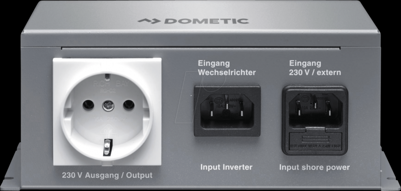

Ciao carissimo, che piacere risentirti, riguardo all inverter, se non hai modo o ti risulta complicato realizzare un circuito come ti hanno spiegato, esiste qualcosa gia bello e pronto, si chiama CIRCUITO di PRIORITA'.
QUI quello della DOMETIC
ma immagino che casomai cercando in rete, forse anche in Victron, ci sarà anche di altra marca.
Li è gia tutto pronto e in un attimo lo installi.
c'è un ingresso VDE a cui colleghi l uscita dell inverter anche usando un cavo da computer SCHUKO > VDE
c'è una uscita SCHUKO a cui colleghi tutta la linea delle prese del camper
c'è un ingresso VDE a cui colleghi la rete 220 che prima alimentava tutte le prese del camper.
in pratica interrompi il cavo che alimenta le prese del camper (solo quelle e non frigo e caricabatteria) ,  entri nell ingresso 220 VDE e esci dalla uscita 220 SCHUKO.
Ma sul MANUALE è spiegato meglio di quanto ho fatto io.
Io ho un inverter WAECO (ora diventata Dometic) e ha il circuito di priorità inserito al suo interno e è molto semplice e pratico.

Lo schema 1 è corretto, al limite puoi montare una presa aggiuntiva in parallelo ai contatti dell’inverter allo scopo di usare L’inverter con il collegamento in rete.
Puoi usare un relè con lo zoccolo così è più facile da sostituire se si brucia.Es. Octal finder
