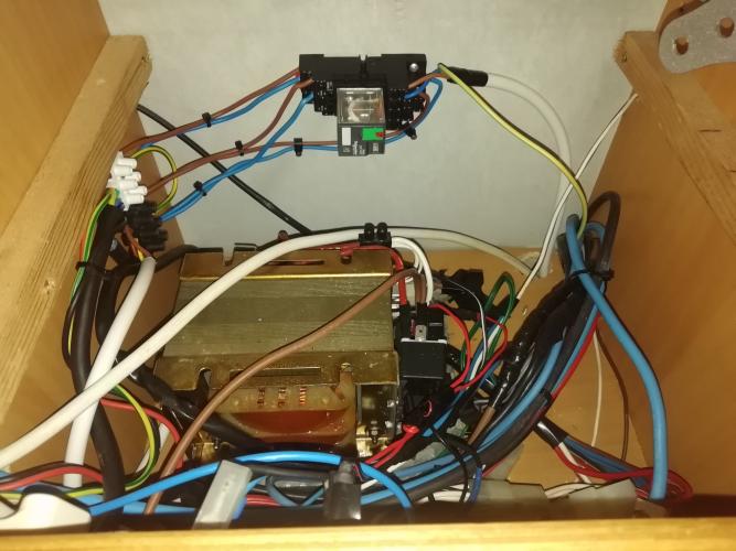

-Ho tirato il cb direttamente sul salvavita in modo da copiare pari lo schema di Stefino.
Ho messo la bobina alimentata da rete esterna mentre a bobina off va l Inverter.

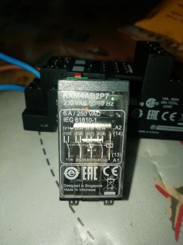

Come al solito qui ho dovuto girare 30 km e 3 fornitori di materiale elettrico per trovare un relè 230v.
2 non avevano lo zoccolo ma solo i mini relè con contatti piccolissimi.
Alla fine ho trovato questo
Ovviamente lo avevano solo da 6 amper.
Ma. Penso basti. A 250 volt sono 1500 watt.
Ormai qua sono abituato.

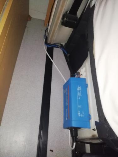

In effetti in questi anni la. Ciabatta Dell inverter nemmeno era protetta, se non dalle protezioni elettroniche Dell inverter stesso.
In caso di corto o sovraccarico mi fido abbastanza Dell inverter victronenergy, al posto del magnetotermico.. ma per il differenziale? Non serve con l inverter?

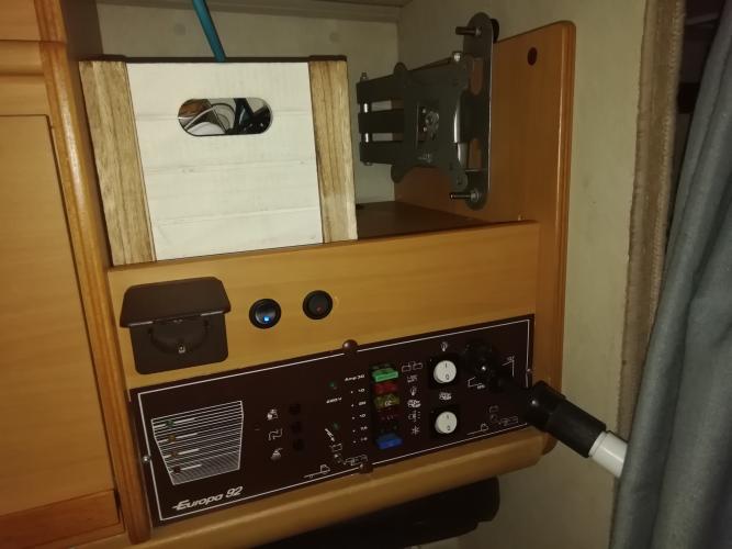

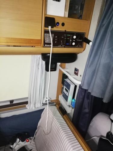

Sono riuscito a mettere tutto nell alloggiamento di alimentatore e pannello di controllo.
Questo camper non aveva ancora nemmeno una scheda stampata pur essendo del 1991.solo un ammasso di cavi! Da un lato è meglio. IMG_20211123_194732.jpgIMG_20211123_133714(1).jpg
Ora abbiamo ben 2 prese in zone dinette e 2 in coda cucina.
Ho testato il relè e tutto è a posto.
Grazie a tutti dell aiuto specialmente a Stefino per lo schema.

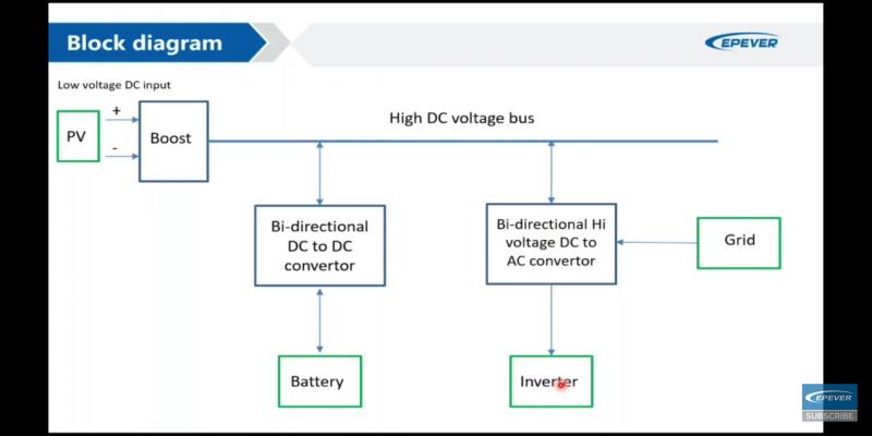

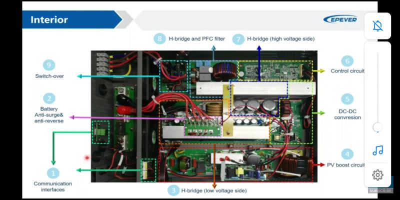

Inoltre a proposito di collegare inverter e 230 esterna senza un relè di switch, mi è venuta in mente una cosa: gli inverter cosiddetti ibridi.
Sono apparecchi all in one spesso da svariati kilowatt, che integrano un regolatore mppt, un Inverter onda pura, un caricabatterie e spesso una gestione di un generatore esterno.
Ebbene, almeno nei modelli Epever, tra le svariate modalità di funzionamento e interazione dei vari componenti, selezionabili, vi è quella in cui batteria e Inverter alimentano le utenze 230v INSIEME. Cioè contribuendo ognuno secondo le sue possibilità. Per alleggerire la batteria oppure viceversa per consumare meno kilowatt da rete.
Come è possibile se noi sul camper mettiamo un relè di esclusione?
In effetti un Inverter collegato in parallelo alla rete cosa ha da temere dalla tensione di rete?
Chiedo per ignoranza e curiosità.

Ciao Hunter, ben tornato, sei scappato dalla lava?
Gli inverter Hybrid che possono lavorare contemporaneamente alla rete sono pochi, solo quelli che fanno scambio sul posto, uso civile, e dei baracchini da 1000W che sono ciofeche, per fare questo devi guardare solo gli ON-Grid, gli OFF-Grid (tipo Epever) si scollegano quando arriva la rete e viceversa, non si parallelano ad essa ma si sostituiscono.
La ragione è che l'alternata è un po' complessa da gestire in parallelo perché bisogna sincronizzare la sinusoide.

Semplicemente che se le due sinusoidi sono in opposizione di fase fai uno schiocco, per mettere in parallelo due diverse reti in alternata servono dei sistemi di sincronizzazione.

ciofeche, per fare questo devi guardare solo gli ON-Grid, gli OFF-Grid (tipo Epever) si scollegano quando arriva la rete e viceversa, non si parallelano ad essa ma si sostituiscono. La ragione è che l'alternata è un po' complessa da gestire in parallelo perché bisogna sincronizzare la sinusoide.
Ciao Enzo! Ma che scappato! Volevamo andare a gran Canaria proprio all inizio dell eruzione a vedere lo spettacolo ma in quel periodo purtroppo è mancato il papà della mia compagna, come il mio, per il solito maledetto cancro da fumo (e fulminante) e allora siamo dovuti andare in Italia a turno per non lasciare la micia e io sono rimasto parecchio per altre cose.
Ora fa solo fumo e terremoti quindi non vale la pena andare di corsa.
Si, quadra il discorso della sinusoide da sincronizzare.
Comunque c'è un video di presentazione su YouTube Dell inverter ibrido (mppt+inverter +cb+entrata generatore) Epever che mi pare spiega cha ha una modalità di programma tra le tante in cui inverter e rete 230 esterna alimentano insieme le utenze in Alternata.
Ora lo riguardo e lo posto e vedo se mi sono sbagliato o cosa.

Comunque questo è il video a cui mi riferivo
https://youtu.be/UrKqJGpjsfc
Viene spiegato nel dettaglio questo modello di inverter ibrido con lo schema dei circuiti e alcuni dati sperimetali di efficienza, curve, ritardi di switch etc etc.
Al minuto 47.30 menziona le modalità in cui rete e Inverter alimentano insieme le utenze 230v.
Con i sottotitoli in inglese aiuta un pó.
Inoltre si vede l animazione in cui se nelle altre modalità le utenze 230 sono O inverter O bypass(rete) , in questa modalità le freccette di inverter e rete sono contemporanee.
Poi non ho capito se c'è uno switch continuo tra uno e l altro ma parla di "rete che aiuta l Inverter e viceversa".
Io non so niente di elettronica comunque in questo schema semplificato e in questa foto dal minuto 14.20 a 19.20 spiega a livello superficiale il funzionamento e magari qualcuno può capire se in questa elettronica inverter e rete possono alimentare insieme le utenze oppure no.
Modificato da Hunter85 il 25/11/2021 alle 19:30:56

In risposta al messaggio di Hunter85 del 25/11/2021 alle 19:02:24
Enzo comunque io non ho nessuna intenzione di far lavorare rete e Inverter insieme. Altrimenti non avrei chiesto come mettere il relè ​​​​​​. In ogni caso quello che hai spiegato delle sinusoidi ha senso e
non lo sapevo.  Comunque questo è il video a cui mi riferivo  Viene spiegato nel dettaglio questo modello di inverter ibrido con lo schema dei circuiti e alcuni dati sperimetali di efficienza, curve, ritardi di switch etc etc.  Al minuto 47.30 menziona le modalità in cui rete e Inverter alimentano insieme le utenze 230v. Con i sottotitoli in inglese aiuta un pó.  Inoltre si vede l animazione in cui se nelle altre modalità le utenze 230 sono O inverter O bypass(rete) , in questa modalità le freccette di inverter e rete sono contemporanee.  Poi non ho capito se c'è uno switch continuo tra uno e l altro ma parla di rete che aiuta l Inverter e viceversa. Io non so niente di elettronica comunque in questo schema semplificato e in questa foto dal minuto 14.20 a 19.20 spiega a livello superficiale il funzionamento e magari qualcuno può capire se in questa elettronica inverter e rete possono alimentare insieme le utenze oppure no.
Io invece vorrei farlo!
Ma anche questo, come gli altri che ho visto è per batterie a 24V e pesa 20 kg, non proprio adatto per camper, ma per civile.
Vediamo se sarà vero quello che mi hanno detto, che l'anno prossimo escono quelli più piccoli ed a 12V.
