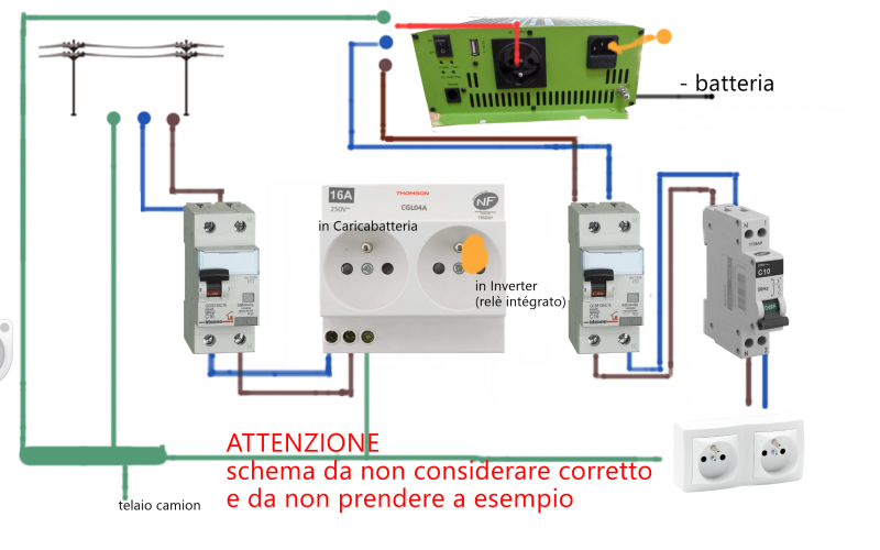

salve a tutti ,ho letto questa e altre discussioni e sincero sono un po confuso hihihih non certo per colpa dei vari post e commenti su questo argomento, ma piu che altro per le mie lacune in materia. ne approfitto di questo 3d per chiedere  aiuto  su quale è il modo migliore di procedere...  il mio inverter ha un ingresso con relè che fa tutto il lavoro di switc tra 220 della rete e 220 da 12v
in questo caso uno schema concepito cosi è molto lontano  lontano da una corretta installazione? ... (installazione che faro fare da un elettricista, la 220 non mi fa sentire sicuro )
