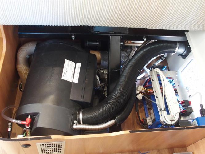

La mia combi è comoda nella cassapanca, e quindi per toglierla basta staccare cavi elettrici, sfilare tubi dell aria, staccare tubo gasolio,, tubi di scarico, tubi dell acqua e 4 viti che la tengono al pavimento, e poi si sfila facilmente.
Però, penso di avere letto da qualche parte che la retina non viene venduta separata ma solo gia attaccata a una parte del bruciatore, e che la retina non è pulibile in nessun modo.
Provo a sentire cosa dice il tecnico, sento il preventivo, e poi vedo se si trovano i pezzi e cosa costano.
Se la differenza fosse solo la manodopera (il lavoro in due o tre ore si fa) forse mi conviene farlo fare da mani esperte, se invece la differenza è tanta penso di essere bene in grado di fare il lavoro (avendo poi visto gia con i miei occhi come si fa) e piu che altro se va a buon fine la ricompensa maggiore piu che il risparmio, sarebbe la felicità di avercela fatta da solo che non ha prezzo wink
