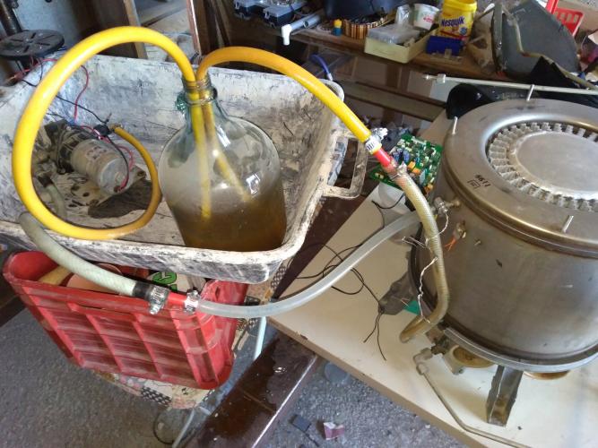

Ho avuto lo stesso problema, ho preferito smontarlo...
...e con una pompa della shurflo "datata", ho fatto questo circuito...(rudimentale)
...usando circa 12 litri di aceto, per tentare di pulirlo...ma solo dopo circa quattro giorni di pulizia con l'aceto e per ultimo tubo d'acqua diretto a getto pieno, sono riuscito a pulirlo...perché solo con la pressione diretta dentro il boiler, sono riuscito a far staccare il calcare che è uscito in grande quantità...infatti non finiva mai di uscire...impressionante! la prossima volta non  userò più l'aceto...ma qualche liquido più potente...comunque visto che avevo smontato tutto...ho anche sostituito tutti i raccordi e i tubi dell'acqua dell'impianto del camper...

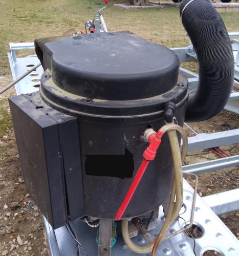

tutti i miei colleghi di professione conoscono quella tipologia di pompa in foto e con quella basta scollegare entrate e uscita del boiler e collegarci quella pompa con apposito acido inibito a virazione di colore o normale diluito con acqua in giusta dose e in poche ore si ottiene una efficace disincrostazione del boiler
ci sono poi sistemi piu spartani e rudimentali meno efficaci ma comunque validi tipo quello usato da wippet   con il travaso a mano nel serbatoio ma avrebbe potuto travasere in continuo collegando un tubo volante dalla bocca di erogazione del mix o rubinetto fino nel sebatoio H2O
valido e più effice il sistema utilizzato da damasi    ma avrebbe dovuto utilizzare apposito acido disincrostante inibito per inox , faccio i miei complimenti all'inventiva ma lo ritengo un po troppo invasivo e spazio permettendo si potrrebbe disincrostare lasciando la combi al suo posto ma per chi ha tempo e voglia non vedo controindicazioni

A mio parere è sufficiente provvedere a scaricare il boiler dall'acqua abbastanza spesso e utilizzare i rubinetti dell'acqua calda anche col boiler spento, in questo modo l'acqua circolando porta via il calcare evitando che si depositi lasciando a lungo il boiler pieno inutilizzato. Ho sempre fatto così e dopo 12 anni nessun problema (sgrattt...)
se al tuo boiler ci collegassi quella pompa che vedi in foto ti meraviglierai di quanto calcare vedrai sotto forma di schiuma decantare nel serbatoio della pompa
diluito con acqua in giusta dose e in poche ore si ottiene una efficace disincrostazione del boiler    ci sono poi sistemi piu spartani e rudimentali meno efficaci ma comunque validi tipo quello usato da wippet  con il travaso a mano nel serbatoio ma avrebbe potuto travasere in continuo collegando un tubo volante dalla bocca di erogazione del mix o rubinetto fino nel sebatoio H2O  valido e più effice il sistema utilizzato da damasi   ma avrebbe dovuto utilizzare apposito acido disincrostante inibito per inox , faccio i miei complimenti all'inventiva ma lo ritengo un po troppo invasivo e spazio permettendo si potrrebbe disincrostare lasciando la combi al suo posto ma per chi ha tempo e voglia non vedo controindicazioni   mario
E una pompa da idraulici?
11/01/2007 37505
Inserito il 13/05/2019 alle: 17:10:52
In risposta al messaggio di agi73 del 13/05/2019 alle 16:38:05
è una pompa per disincrostazione piccoli scambiatori di caldaie istantanee e piccoli boiler , molto conosciuta e utlizzata anche da termoidraulici e manutentori , sottoscritto compreso , non è efficace sugli scambiatori a piastre anche se qualcosa fa
