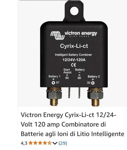

Io il tuo problema l'ho risolto con un Cyrix Victron, che nasce proprio per gestire batterie piombo con lifepo4.
Io l'ho messo sotto interruttore, per gestire la ricarica dal solare, quando sono in sosta.

Io il tuo problema l'ho risolto con un Cyrix Victron, che nasce proprio per gestire batterie piombo con lifepo4.  Io l'ho messo sotto interruttore, per gestire la ricarica dal solare, quando sono in sosta. Gianluca
Hai messo un'interruttore sul negativo al contatto 86?

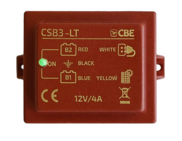

esiste un CBS3 adatto alle litio/piombo

È l'unico modo per far si che il cyrix si apra come fosse un relè manuale, cioè non controllato in automatico
Non è previsto da Victron ma funziona bene e sono anni che lo uso manualmente come parallelatore di emergenza tra la litio e la batteria motore
Normalmente è aperto cioè spento, si perchè scollegando il negativo si spegne l'elettronica e il relè è come se non ci fosse

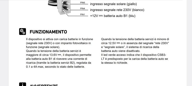

Secondo me non vanno bene i valori di soglia di disattivazione . 12,5 una litio li ha a batteria quasi scarica. A 3,15v per cella è scarica al 85%>>>surprise
Il mio CSB infatti non stacca mai perché la litio mantiene la tensione quasi costante a 3,30v per cella pur fornendo poca corrente .

credo che ti sfugga il reale funzionamento del CSB3LT.
Cominciamo col dire che il CSB3LT non è un prodotto analogo al diodo+ resistenza, dove quest'ultimo è SEMPRE in funzione indipendentemente dallo stato di carica della BS.
Il CSB3LT nasce per ricaricare la BM quando si ha installata una LITIO come BS; che lo si voglia criticare ad ogni costo come è uso e costume fare su COL quando si parla di prodotti di marca è un conto, ma la realtà dei fatti è ben altro.
Tal dispositivo è ATTIVO SOLTANTO SE sono presenti fonti di alimentazioni esterne, ovvero da pannello FV o da CB 230V, altrimento NON FUNZIONA, ovvero la BS si tiene la sua corrente e la BM altrettanto, indipendentemente dallo stato di carica delle 2 batterie.
La soglia indicata di 12,5V riferita alla BS serve solo in caso tu abbia la BS scarica e in tal caso il CSB3LT NON permetterebbe la carica della BM fino al raggiungimento dei fatidici 13.6V, dove a questo punto la corrente caricherà ANCHE la BM, MA DEVONO essere presenti 230V o corrente da FV.
Siccome la litio non arriverà praticamente mai a 12.5V o molto raramente lo farà, ciò significa che SE è presente la rete 230V o corrente da FV il CSB3LT caricherà immediatamente la BM.
Questo è l'oggetto

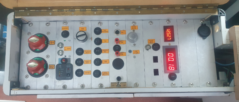

ottimale per litio.ho il pannello che viene (attivato?) dall,aggeggio MOOVE? me lo regola ok gli dico la 220 la userò 1/2 settimane in un anno quindi dice ok.da un po che il camper è fermo in casa mi passo il tempo al mattino guardo i (pallini) al mattino bs sempre carica bm manca un pallino che in poco tempo si carica quindi un po di assorbimento cè sempre.credo di aver capitp che bs sempre carica duri meno?
OK, lo dici sempre che non ci capisci una mazza di corrente (parole tue), ma almeno installa questa roba QUI
Con le litio non puoi essere un seguace di "Vincenzo Pallini" che misurava la scossa in pallini, devi convertirti alla dottrina di "Alessandro Volta" che misurava la scossa in Volt.
Con le litio il valore della tensione cambia poco con la carica, serve più precisione possibile, 9,98€ penso che non sia una cifra impossibile.

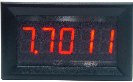

Con questo leggi le tensioni in modo preciso e puoi avere un'idea di cosa sta succedendo, guarda sul mio camper...
Leggo 12,527 Volt e 180 milliAmpere di ricarica (batterie già cariche), mi sembra che sia utile avere informazioni precise, magari questi erano "tre pallini".
Il deviatore II-O-I mi consente di visualizzare le due BS (II) o la BM (I)
