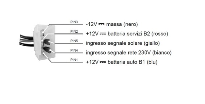

credo sia la terza volta che lo ripeto:
IL CSB3LT NON CARICA LA BATTERIA MOTORE SE NON è COLLEGATO O IL CARICABATTERIE DEL MEZZO ALLA 230V O IL FOTOVOLTAICO ILLUMINATO.
Qualora la BM dovesse andare in corto il CSB3LT si comporterebbe a prescindere come descritto sopra:
1) se scossa 230V o fotovoltaico sono presenti la BM verrà ricaricata al massimo con 4A
2) se scossa 230V o fotovoltaico NON sono presenti la BM non si caricherà MAI INDIPENDENTEMENTE dallo stato di carica della BS, qualunque essa sia, AGM o LITIO.
Per essere ancora più chiaro, il CSB3LT NON PRELEVA corrente dalla BS, cosa che invece fa il diodo + resistenza.

Non credo che ti sia chiaro come funzionano gli ingressi per il controllo del CSB 3 LT...
Sono un +12 , secondo te da dove prendi un +12 in un camper non collegato alla rete ?

Ciò che attiva o non attiva il CSB3LT sono il PIN 5, ovvero la 12V proveniente dal pannello solare, oppure il PIN 4, ovvero la presenza della rete 230V. Se questi due non ci sono non si carica nulla, appena uno dei due è presente la BM viene caricata.
Dici di avere il mezzo in strada, quindi se ci sarà il sole la tua BM si caricherà al 100% a patto che la litio sia oltre una certa soglia.
Fine, non c'è altro. Null'altro c'è da sapere.

Non credo che ti sia chiaro come funzionano gli ingressi per il controllo del CSB 3 LT... Sono un +12 , secondo te da dove prendi un +12 in un camper non collegato alla rete ?  Dal mio punto di vista è un oggetto progettato male e che funziona peggio... Il CSB 3 è la nemesi del CSB 2 che già funziona a c...o e cane!
Fai attenzione che il CSB3 -lt ha due conduttori in più il giallo e il bianco, questi sono ingressi di attivazione rispettivamente per il solare e per la rete, però solo i loro dispositivi e qualche altra marca dispone dell'uscita apposita, se non la hai dovrai inventarti un sistema di relè per abilitare il CSB3 LT
Il conduttore rosso è il positivo della batteria servizi
Il conduttore blu è il positivo della batteria motore
Il conduttore nero è la massa

Innanzitutto pe quanto possa essere funzionale, Il CSB3 non è un accessorio che si puo montare facilmente.
Per il suo funzionamento o meglio, la sua attivazione avviene tramite un apposito segnale emesso o da un regolatore di carica solare o un caricabatterie a 230V ma sono segnali specifici di cui non tutti i regolatori ed i caricabatterie dispongono.
Prima di un suo eventuale acquisto va verificata l'effettiva possibilità di poter generare uno dei 2 segnali.
Questi segnali +12V non si possono prelevare direttamente in uscita dai 2 caricatori suddetti, vanno generati da appositi circuiti con relė autocostruiti, ragion per cui, nel 99,99% dei casi e' un dispositivo inutile e che non funzionerà mai.

Innanzitutto pe quanto possa essere funzionale, Il CSB3 non è un accessorio che si puo montare facilmente. Per il suo funzionamento o meglio, la sua attivazione avviene tramite un apposito segnale emesso o da un regolatore
di carica solare o un caricabatterie a 230V ma sono segnali specifici di cui non tutti i regolatori ed i caricabatterie dispongono. Prima di un suo eventuale acquisto va verificata l'effettiva possibilità di poter generare uno dei 2 segnali. Questi segnali +12V non si possono prelevare direttamente in uscita dai 2 caricatori suddetti, vanno generati da appositi circuiti con relė autocostruiti, ragion per cui, nel 99,99% dei casi e' un dispositivo inutile e che non funzionerà mai. Ciro. P.s. come per NDS anche CBE e' destinata a sparire, al momento questi 2 nomi vengono ancora adottati sotto forma pubblicitaria per cio che hanno rappresentato in passato, in realtà come aziende proprie non esistono più.
Il motivo per cui hanno adottato due fili di abilitazione è semplice, se il dispositivo si attivasse leggendo la tensione della batteria servizi quando in carica, si attiverebbe anche a motore in moto perchè è stupido e non distingue se la tensione proviene dal solare, dal caricabatterie o dal motore,  allora si sono inventati due abilitazioni separate, queste possono essere collegate solo a dispositivi predisposti, cioè che generano un segnale a 12V quando sono attivi e se non usi i loro te li devi generare tu, cio significa avere delle competenze e spendere altri soldi
Forse sulla versione CSB2 il dispositivo si attivava anche a veicolo in moto? Se aveva solo 3 fili si!
e magari si surriscaldava per quello e si sono voluti cautelare?
Sarebbe stato sufficiente fare il contrario, leggere la tensione di soglia in modo normale, cioe alla batteria servizi (come il CSB2) sul conduttore positivo e attivare il dispositivo al rilevamento della tensione di carica della stessa, stabilendo la soglia per la litio e aggiungere il segnale D+
In questo modo il CSB3 LT si sarebbe attivato se presente una ricarica alla batteria servizi ma a condizione che non sia attivo il D+ e avrebbe funzionato con qualsiasi regolatore e qualsiasi caricabatterie.
dell'uscita apposita, se non la hai dovrai inventarti un sistema di relè per abilitare il CSB3 LT Il conduttore rosso è il positivo della batteria servizi  Il conduttore blu è il positivo della batteria motore Il conduttore nero è la massa Sulla qualità, posso dire che sono stati ritirati parecchi CSB2 per difetti, ci si augura che la serie 3 sia fatta meglio..
Esatto, è proprio così che funziona e se non hai un regolatore che dispone di uscita adeguata il CSB3 LT non si attiverà mai. Ed è per questo che io l'ho abbandonato per l'analogo di Victron.
Se a qualcuno interessa è nuovo nella sua scatola

Inserito il 23/01/2025 alle: 09:40:05
In risposta al messaggio di Laikone del 23/01/2025 alle 08:24:04
essendoci scritto ingresso fotovoltaico lo preleverei dal tubo di scappamento. Scusami ma mi era sfuggito   Battuta a parte, mi dispiace tu non riesca a seguirmi nel ragionamento. Se mi dici cosa effettivamente cosa non
ti è chiaro fammi sapere. Ti sei intrippato sul da dove prendere il positivo, ma sembra chiaro che lo preleverai dall'uscita del regolatore solare. Dove altrimenti?
L'uscita del regolatore solare è gia parallelata a tutto l'impianto, caricabatterie, batteria ed è gia collegata al CSB3 lt attraverso il conduttore rosso
I due conduttori di abilitazione bianco/giallo vanno collegati ad un positivo di segnale che genera +12V, solo quando uno dei due componenti si attiva, (regolatore solare e caricabatteria) non possono essere collegati all'uscita del regolatore o del caricabatterie perchè in quel punto il positivo c'e sempre e invece serve che ci sia solo quando uno dei due è realmente attivo, altrimenti il positivo comune è gia presente
Usi questi apparecchi e non sai manco come si collegano?
Se li hai usati con altri dispositivi non dotati di uscita di attivazione dedicata, te ne dovresti essere accorto, me ne sono accorto io e sozpen che siamo dei semplici smanettoni e tu che li installi non lo sai?
Modificato da rubylove il 24/01/2025 alle 14:22:47

Inserito il 23/01/2025 alle: 09:53:49
Stai ripetendo da tre GG la stessa cosa , dando forse per scontato che io disponga di un regolatore solare in grado di avere un uscita a +12 per il comando.
Ti ripeto che le istruzioni le so leggere da solo e le battute su dove prendere il +12 ti fanno soltanto essere sempre meno simpatico.
