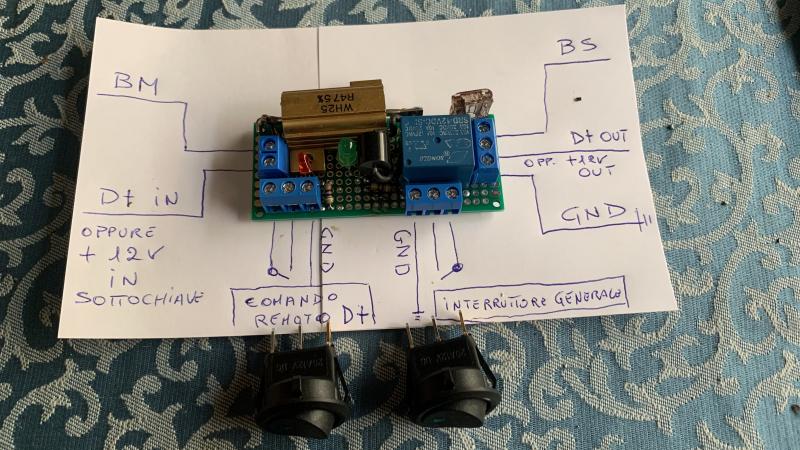

Per risparmiare qualcosina mi sono autocostruito questo
i vari collegamenti permettono attivazione e disattivazione sia automatica che manuale.
Il “circuitino” si disattiva al ricevimento dello stesso segnale che attiva l’Orion, in caso di manutenzione alla BM posso disattivarlo manualmente del tutto.
Funziona egregiamente.
Ciro.

Per risparmiare qualcosina mi sono autocostruito questo  i vari collegamenti permettono attivazione e disattivazione sia automatica che manuale. Il “circuitino” si disattiva al ricevimento dello stesso segnale che attiva l’Orion, in caso di manutenzione alla BM posso disattivarlo manualmente del tutto. Funziona egregiamente. Ciro.
Questo lo conosco a memoria oramai..
