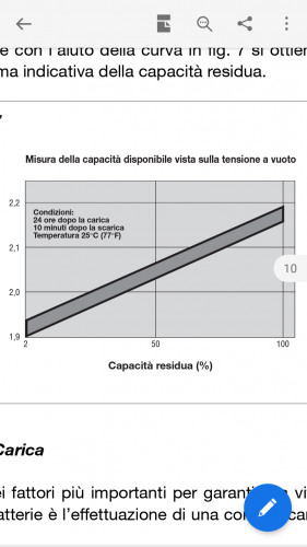

Altrimenti multimetro:
misurare Batteria a circuito aperto molte ore dopo la carica, o 10 minuti dopo una qualsiasi scarica.
Tra 12.9 e 13.1 é al 100% della capacità.
A 12.6 piu o meno all 80%.
A 12.2 piu o meno al 50%.
Poi bisogna vedere di questa capacità nominale quanto ne è rimasta...
Ma perché questo serve un amperometro o regolatore con amperometro che ci dica quanto riesce a immagazzinare la batteria.Screenshot_20201203-225356.png
La.tensione.nel.grafico va moltiplicata x6.

Trovo sempre utile questo piccolo e basico .riepilogo
