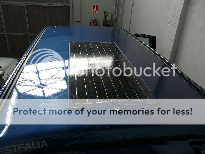

Se per entrare a filo in altezza significa che hai almeno un paio di cm di "luce" puoi montare un pannello fotovoltaico di quelli incollati, rubano solo qualche mm. Inoltre, calcolando che il tetto non sarà perfettamente piatto potrai probabilmente trovare una posizione nella quale non fa variare l'altezza totale del mezzo. Se poi ti orienti nel modo giusto aprendo il tetto a soffietto hai praticamente un inseguitore solare a costo zero[:D] e il rendimento aumenterà notevolmente[;)] Rovescio della medaglia: il prezzo[B)] Fra

@fargo: non so di preciso 5-6 giorni poi si riparte per 100km minimo @4d: bellissimo quel pannello li!spero sia tuo.non ho 2 centimetri dal portone di ingresso garage..[:(]ho dovuto segare parte della maniglia anche.. @dekracap: penso di aver capito come intendi..ma credo sia complicato @obaoba; saggia considerazione, ok per questa estate seguirò il tuo consiglio. adesso ditemi quanti soldi vi devo[:D]siete stati preziosissimi. l'itinerario grosso modo sarà:calaviolina, grotte di frasassi, assisi.grazie ancora. Una persona pessimista fa si di creare delle energie che andranno nella direzione delle sue paure piu profonde, fino alla loro realizzazione. Il pessimismo sincronizza anche i semafori.
