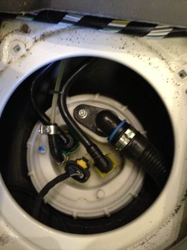

Salve a tutti, vorrei montare un eberspacher D2 su un mansardato con ducato x250 del 2010, ma non so ancora come sia meglio prelevare  gasolio dal serbatoio del mezzo: montare un pescante ex novo o se è possibile attaccarsi con un T al tubo di ritorno della pompa ad alta pressione ?

nel mio ex Ducato X250 del 2007, quando montarono il webasto, mi misero un pescante apposito. E' oltremodo semplice.  Apri la botola tra i due sedili e da qui vedi la parte superiore del serbatoio dove c'è il prelievo. C'è un punto presegnato da forare nella plastica, e il pescante ha una parte filettata che si avvita come un autofilettante nel forellino. Questione di un attimo.
Il pescante deve avere una lunghezza tale che quando il serbatoio è in riserva, non peca piu, altrimenti si rischia di vuotare completamente il serbatoio.
C'è un punto presegnato da forare nella plastica, e il pescante ha una parte filettata che si avvita come un autofilettante nel forellino. Questione di un attimo. Il pescante deve avere una lunghezza tale che quando il serbatoio è in riserva, non peca piu, altrimenti si rischia di vuotare completamente il serbatoio.   Tommaso IZ4DJI www.iz4dji.it
ok ti ringrazio, quindi non importa nemmeno togliere il complessivo pompa galleggiante, il foro è predisposto nel serbatoio..il pescante è quello originale eberspacher ?

Ciao,  la procedura consigliata da Tommaso è quella giusta e normalmente utilizzata dagli installatori,  ho aiutato alcuni amici, e parenti, camperisti a montare il Thermo top sui loro mezzi, ho spillato il gasolio sui tubetti di ritorno dagli iniettori al serbatoio, l'operazione è semplice in quanto hanno lo stesso  diametro, non devi tagliare nulla, ne sfili uno e inserisci una T da 4/5 mm a cui collegarai la linea di alimentazione del tuo riscaldatore, il tutto funziona perfettamente da anni,  sicuramente andrà bene, ma,ci fossero problemi, il lavoro è facilmente reversibile, i mezzi in questione sono Ducato 230 e 244 con varie motorizzazioni common rail, quindi no 250, credo però che l'impianto ritorno al serbatoio sia simile, provarci è un attimo, dopo il collegamento metti in moto per riempire la linea. Un saluto Enzo

Il lavoro non lo ho fatto io ma il concessionario, ma mi fece vedere dove si mette il pescante.
Praticamente il foro predisposto si trova sopra al tappone che contiene la pmpa immersa e i vari attacchi e collegamenti.  Non lo hanno smontato, semplicemente forato del diametro giusto nel punto predisposto.
Nel mio caso fu ordinato il pescante originale Webasto specifico per Ducato X250. Sicuramente anche sul catalogo Eberspacher ci sarà un pescante specifico per Ducato X250

Ciao Tommaso, ovviamente il problema del livello me lo sono posto anche io,  purtroppo la precisione del punto di pescaggio è possibile soltanto smontando la botola sul serbatoio, comunque, per esperienza diretta, è garantito il funzionamento almeno fino sotto al quarto di serbatoio, forse anche piu', non dovrebbe, il condizionale è d'obbligo, prosciugare il serbatoio in quanto il tubo di mandata pesca fino all'ultima goccia nella vaschetta ricavata sul fondo, il tubo di ritorno sicuramente è piu' alto, ovviamente ho consigliato ai miei amici di verificare il livello anche se con l'autonomia di 80 lt difficilmente ci saranno problemi. Un saluto Enzo PS L'Eberspacher montato all'origine su Mercedes Sprinter blocca il riscaldatore ad un livello superiore al quarto di serbatoio sicuramente c'è piu' sicurezza per le partenze ma piu' possibilità di rimanere al freddo con ancora 20 lt di gasolio, un pò d'attenzione e non c'è problema in nessun caso.

Salve sul mio ducato 244 2,8jtd era stato montato dal concessionario il riscaldatore eberspacher D2 prelevando il gasolio sul ritorno mettendoci un T.
Ma purtroppo il riscaldatore andava spesso in blocco! Quando lo accendevo in viaggio dopo 15/20 minuti andava in blocco e spesso anche da fermo.
Ho chiesto info ad un altro concessionario che mi ha fatto la diagnosi e mi ha fornito il pescante da inserire direttamente nel serbatoio e ora è tutto ok. Mi ha detto che sui modelli precedenti come il 230 si poteva mettere il T ma sul JTD No! ci va il pescante nel serbatoio.
Ora non sò se è una bufala ma da allora non ho più avuto problemi.

Ciao, io ho riportato le mie esperienze, uno dei montaggi è stato fatto su Mobilvetta Icaro P10 di un mio carissimo amico meccanica 2800 JTD, funziona perfettamente,  il collegamento l'ho fatto interponendo una T su uno dei tubicini che collegano gli iniettori e vanno sul ritorno, i problemi di malfunzionamento lamentato dagli amici potrebbero essere altri, non penso che il concessionario che ha eseguito il montaggio sia proprio sprovveduto, provare, vista la semplicità del lavoro e, per chi ci crede, la mia esperienza, non costa nulla...Un saluto Enzo PS Non ho fatto alcun test con i mezzi in marcia, trattandosi di Thermo top utilizzati per preriscaldo motore e riscaldamento cellula quindi utilizzati a motore spento, la precisazione è d'obbligo ...
mi è utilissima la info riguardo al pescaggio originale del Mercedes,  infatti è il pescaggio originale del riscaldatore di serie, da qui la Hymer montando il Thermo Top (sembra strano che ora ce ne siano due) hanno derivato da questo pescaggio, e ora che monterò la Combi Diesel mi collegherò a sua volta a questo pescaggio con una T.

Risolto il problema ....comprato il pescante della webasto apposito per ducato x250. con solo 45€.. grazie a tutti

Hai fatto la cosa giusta.
Come ti ho scritto il pescante dell'Eberspaecher è leggermente diverso e bisogna stare attenti a dove si fa il foro.
Qui sotto una foto del pescante webasto su Ducato x250.
